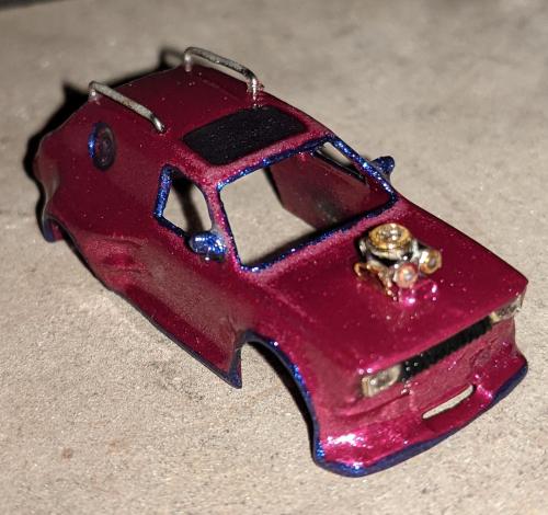

Hello again,
ich hatte mal wieder etwas Zeit zum basteln,,,
Und möchte euch heut meinen "fast & furious" vorstellen,
obwohl es sich hier NICHT um einen Slot-Racer, sondern um ein RC-Modell handelt, (läßt sich aber auch gut auf der Mod-briks Bahn fahren):
Die Selbstbaukarosse besteht aus einem zum Kombi umgebastelten Herpa Audi 80, die Kotflügelverbreiterungen und der Frontspoiler stammen von einem Brekina R5 Turbo, die Deko auf der Motorhaube aus einer geschlachteten Uhr, montiert hab ich das ganze auf einem Carson 1:87 RC-Käfer Fahrgestell das noch einen Satz Herpa Chromfelgen bekam.
Egal ob IR-, RC, - oder Slotracer Rolleyes  Hauptsache 1:87 H0
