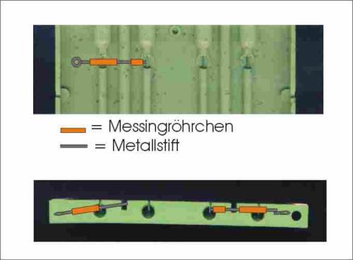

[quote name='RoadRunner' post='14762' date='21.02.2007 - 23:29']Hi Ulli,
ich verfolge diesen Thread mit großem Interesse und ganz besonders dein Vorhaben, Cars Punktgenau anzuhalten.
Auch ich habe soetwas vor und zwar in einer Boxengasse.
Meine Gedanken kreisen derzeit um eine relativ dünne Hülse seknrecht unter dem slot. durch die ein natürlich noch dünnerer stift und das ganze mechanisch mit weichenunterflurantrieb bewegen. wenn mein keller ready ist mach ich mich an erste tests und berichte über die ergebnisse.
Manfred[/quote]
Hai Manfred
Was hälst Du von dieser Lösung:
Entweder schräg einsetzen, geht etwas einfacher, oder waagerecht, dann müsste man wohl von der Seite ein Loch bohren um parallel zur Oberfläche anzukommen.
Waagerecht wäre in sofern besser, da man im verriegelten Zustand mehr Widerstand aufbringt durch das zweite Röhrchen. Je nach Auto können da ja schon mächtige Kräfte wirken, zumindest im Rennbetrieb.
[attachment=2291:Stopstelle.jpg]
