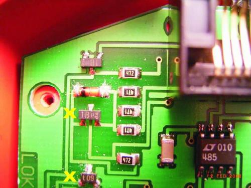

Habe mich mal durch die Technik gewühlt. Uff...starker Tobak auf einmal für jemanden der nur weiß wie man Äläcktronick schreibt. [Bild: ninja.gif]
Was die Problematik der Lokmaus angeht, tritt die genannte Fehlermeldung wohl bei vielen Mäusen auf. Häufig wurden dabei defekte Kabel geoutet. Ich aber kann messen bis der Arzt kommt, ich habe nichts gefunden. Nach weiterer Recherche kam ich auf diesen Bericht:
[url="http://www.kruemelsoft.privat.t-online.de/download/roco-lokmaus-fehlere7.pdf"]Mausfehler[/url]
Die entsprechenden Transistoren sind hier zu sehen:
[attachment=4015:MausInnen1.jpg]
Die Transistoren habe ich mal auf Widerstand gemessen. Ich bin mir nicht sicher, aber lässt nicht ein Transistor, ohne dass Spannung anliegt, zumindest in einer Richtung Strom durch? Bei den Beiden ist überall Ohm gegen unendlich angesagt. Ausnahme: Der to9 zeigt mir richtig den eingebauten Widerstand an. Aber das sagt nichts über den Transistorzustand.
Wenn jetzt diese Schaltung so empfindlich reagiert, wie könnte man sie sicherer machen. Es sieht ja fast so aus, dass ein unterbrochenes Kabel schon den Kollaps bringen kann.
