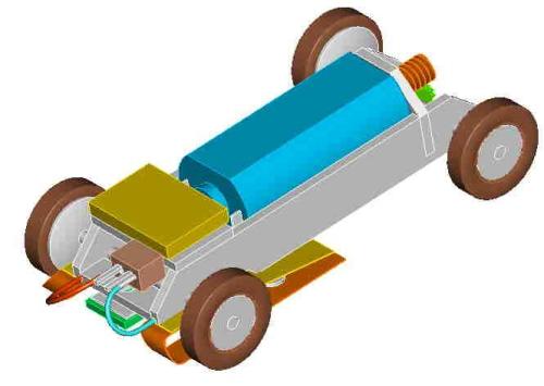

richtig, mit Faller hat mein Entwurf nur noch die Idee gemeinsam. Und natürlich, daß das Chassis auf den Faller-Fahrbahnen fahren kann. Die Wechselstromfahrt mit Diode habe ich nicht ausprobiert, könnte aber auch möglich sein. Wie man sieht, bin ich beim Motraxx-Motor geblieben, auch wenn der 10 Euro kostet. Dazu noch 3 Euro für die Schnecke aus Kunststoff, und 1,5 euro für das Ritzel. Dazu noch etwa 1 Euro für Kleinteile, bin ich bei gut 15 Euro für ein Chassis. (Versandkosten für den Bezug der Teile erst mal nicht mitgerechnet, und natürlich keine Arbeitszeit). Die Räder des Käfer habe ich selbst gemacht, Felgen sind Schuco-Original, nur etwas rundgeschliffen, Reifen sind aus einer weichen Gummiplatte mit dem Locheisen herausgeschlagen (Innen 5 mm, außen 10 mm), auf eine passende Felge aufgezogen und mit der Kleinbohrmaschine rundgeschliffen. Für den Prototyp reicht das.[attachment=13023:chassis_19.jpg]
Größte Problematik ist nach wie vor die Stromabnahme. Hierfür habe ich zwei verschiedene Bauweisen probiert, die beide recht gut funktionieren:   [attachment=13021:fuehrungsschleifer_5.jpg]  [attachment=13022:fuehrungsschleifer_6.jpg]
Die Idee, den Decoder vom Car-System zu verwenden, werde ich nicht weiter verfolgen. Das würde mir einfach zu teuer. Beleuchtung ist auch mit Lokdecoder möglich, und wahrscheinlich sogar Blinklicht.
Abstandssteuerung wäre mir zu aufwendig, und funktioniert in Kurven wahrscheinlich nicht richtig. Und das Anhalten von z.B. zwei Autos an einer Ampel könnte vielleicht auch mit Blocksteuerung gehen - aber soweit bin ich noch nicht.
Ich wollte euch nur mal ne Anregung geben, wie man ohne allzugroßen Aufwand auch andere Karosserien motorisieren kann.
