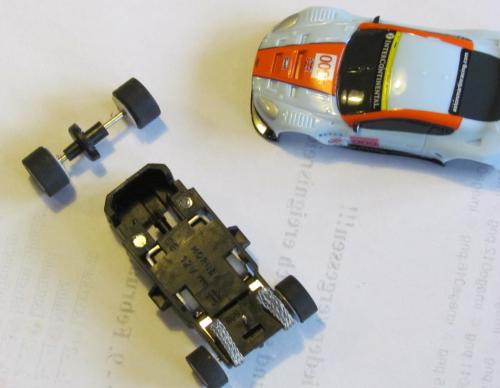

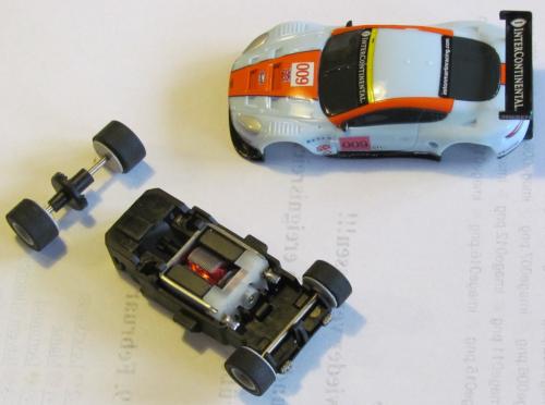

Zugegeben, es gibt auch von Microscalextric verschiedene Chassitypen, und ich habe nur das große, welches unter dem Aston Martin sitzt. Aber dafür habe ich direkt 4 Stück davon. Smile
Ich habe sogar die Variante, bei der die Platte, an der Schleifer und Guidepin befestigt sind, nicht aus einem Stück mit einem längeren Kiel gemacht wurden, sondern die schöne mit dem Drahtstift. Und das bei allen vieren. So viel zum Angeben. Tongue
Jetzt aber zur Praxis:
Bei meinen Chassis kann ich die Hinterachse nicht drehen!!!
Keine Ahnung, ob das bei allen Microscalextric der Fall ist, aber meine Chassis haben an der Oberseite über dem Kronrad eine Ausbuchtung. Wenn ich die Achse, und damit das Kronrad drehe, fehlt diese Ausbuchtung, und das Kronrad stößt gegen das Chassis, so dass ich die Hinterachse nicht einklipsen kann.
Ich denke mal, das kann man auf den beiden Bildern ganz gut erkennen.
[attachment=14380:MicroScalextric von oben.jpg]   [attachment=14381:MicroScalextric von unten.jpg]
Und zerschneiden möchte ich die Chassis nicht. Zur Anschlussschiene kann ich leider nichts beitragen, ich brate mir meine Anschlüsse immer direkt unter die Schienen.
