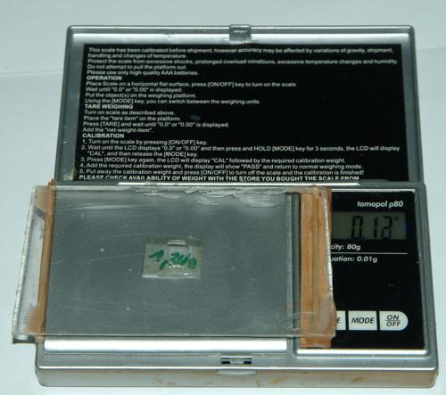

hier meine 80 gramm feinwaage
[attachment=15767Big GrinSCF7490.JPG]
mit einer brücke aus klaracryl und zwei holzleisten zum aussen abstützen und kleinem fenster in der mitte
und
einem kleinen stahlblechlein mitten auf der waage
dadurch zeigt die waage zwar negativ-ergebnisse an, funktioniert aber wunderbar
meine ergebnisse in gramm schwanken von knapp 2 gramm bis 8 gramm
alles flachanker von Faller bis MT/X-trac
keine magneter ausprobiert
ach

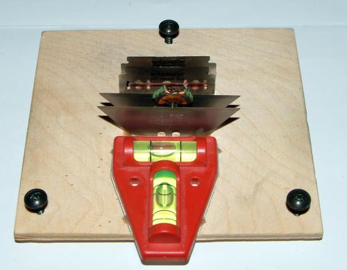

gleich noch eine einfache ankerauswuchtvorrichtung
[attachment=15768Big GrinSCF7491.JPG]
hier im photo nicht auf null ausgerichtet
mit 2 verschiedenen messerpaaren
teppischmesser und rasierklingen
wirklich gute klingen zu bekommen ist gar nicht einfach
wer gute für mich hat, ich nehme Diese gern
nachtrag
gebrauchte ankerwellen von Flachanker (mit ausnahme von Faller) sind oft derart voller riefen, das man ohne nacharbeiten der riefen, diese wellen gar nicht wuchten kann
bei Faller sitzen hochgradig genaue Bronzebuchsen in den lagerplatten, das solch ein einlaufen fast nie bis minimal statt findet
