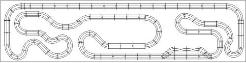

Anlehnung an Formel 1 Kurs SPA
Hallöle
Die Fallerschienen haben einen Slotabstabnd von 34mm, die Tomy haben 36mm und Tycos haben 36,5mm.
Auf dem Bild schwer zu erkennen, werde aber demnächst ein schärfere machen.
Klar, Faller haben die meisten Schienenelemente aber wenn man die breiten Magneter fährt, sollte der Slotabstand höher sein.
Wenn du aber die AFX, MT, Aurora T1 und T2 sowie Faller fahren möchtest, reichen die Fallerschienen allemal aus.
Wenn du Gerade davon haben möchtest, für 0,20€, kannst eine bestimmte Menge haben.
Hatte mal eine 2 Spurige Rennbahn für einen fertig gemacht, der nach einer bestimmten Zeit keine Lust mehr darauf hatte und wieder zurück genommen,  und diese hätte ich dann zur Verfügung.
Selbstredend, das sie farblich sortiert waren.
