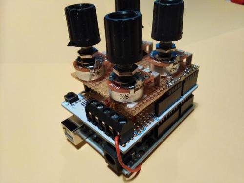

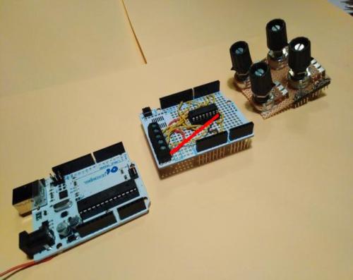

Für alle, die sich nicht vorstellen können, wie so ein Regler aussieht, hier mal ein paar Bilder:
Unten rechts ist die Steckbuchse für ein Universalnetzteil (z.B. wie kürzlich welche in der Rubrik "Biete" angeboten wurden). An den 4 freien Schraubklemmen wird die Fahrbahn angeschlossen.
Das rechte Bild zeigt die einzelnen Ebenen, sie werden einfach nur zusammengesteckt. - Jetzt noch ein schönes Gehäuse drum, und fertig.
Ich finde, das ist schön kompakt, Grundfläche etwa 5,5 x 7 cm, Höhe insgesamt auch 7 cm.
Wenn man eine höhere Spannung als 12 V verwendet, müsste man noch einen Festspannungsregler 5 V einbauen und den Arduino damit versorgen.
Die Kosten, je nachdem wo man einkauft, etwa ab 20 Euro.
Verwendbare Sketche für den Arduino wurden ja weiter vorn schon besprochen.
Nachtrag: An den 4 freien Schraubklemmen werden die beiden Fahrspuren angeschlossen. Das rote Kabel ist die 12 V+ Leitung vom Netzteilanschluß zum L293.
Der Festspannungsregler ist nicht unbedingt nötig, der Arduino verkraftet angeblich bis zu 20 V.
Auf dem 2. Bild war ein Fehler! Die 12 V werden am PIN 8 der Treiberchips angeschlossen - siehe rote Linie auf dem Bild.
