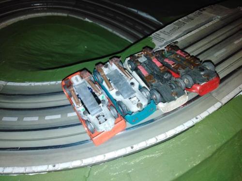

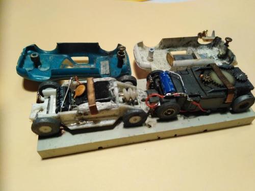

Hallo, jetzt habe ich mit dem Arduino-Regler noch ein wenig gespielt.
Diesmal habe ich auch 2 Flachanker mit dazugenommen.
Der Einfachheit halber habe ich bei den Flachankern isolierte Schleifer und Dioden verwendet anstatt der Selenplatte.
Der eingebaute Kondensator (47µF) macht die Chassis erstaunlich schnell, fast wie normaler Gleichstrom.
Und wie man sieht, bei den Eigenbauten das ganz normale Blomo-Getriebe 1:5 beim Porsche bzw. wegen Platzmangel bei GT 40 ein 2:10.
Die beiden Eigenbauten sind, jedenfalls in den Kurven, etwas schneller als die Flachanker, wahrscheinlich durch den tieferen Schwerpunkt.
