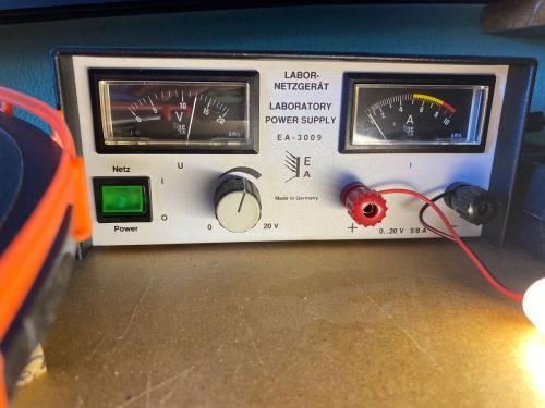

ich bin ja bekennender Elektronik-Legastheniker und auch Mathe war nie mein Steckenpferd, aber nachfolgende Rechnung habe ich gerade mal aufgestellt:
Jede LED-Leiste hat 36 LEDs, davon 4 Stk. macht insgesamt 144 LEDs.
Wenn nun jede LED wirklich 150 mA zieht, wären das 21,6 A, die da am Trafo nuckeln (der nach Eva Zwerg u. entsprechend Aufdruck max. 1,67 A liefern kann).
Gut, er wird etwas warm Blush , aber bei einer derartigen Überlastung müsste er sich doch eigtl. spontan mit einem Rauchzeichen verabschieden, oder??? Huh
Kann es wirklich sein, dass ich hier 21.6 A x 12 V = 260 W brauche? Dann kann entweder mein Labornetztel in die Wandscheibe bauen (bzw. nicht, da nur 15 x 15 cm Wartungsöffnung) oder Halogenstäbe in meine Vitrine bauen (und spar mir im Winter eine Menge Heizöl)?
Oder hab ich einen Denk- / Rechenfehler (s. oben... Undecided )??? Heißen Dung für jedwede Erleuchtung! Idea
Wie bereits erwähnt wird es wenig Aussicht auf Erfolg haben, die Verkäufer der LED´s bzw. des Hochleistungstrafos zu kontaktieren: Ich kann kein Chinesisch und die können höchstwahrscheinlich kein Deutsch... Rolleyes
CU
Claus
P.S.: Ich hab gerade mal meine übrig gebliebene Reserve-LED-Leiste ans Labornetzteil gehängt: Das Amperemeter (sicher kein Präzisionsinstrument) hat seinen Zeiger nur in homöopathischer Weise bewegt (s. Beweisfoto)! Ich würde die Anzeige mal mit max. 0,2 A bewünschelruten, das wären insgesamt max. 0,8 A, d.h. das China-Netzteil wird mit 50% siener Max.-Last betrieben... Oder...?
