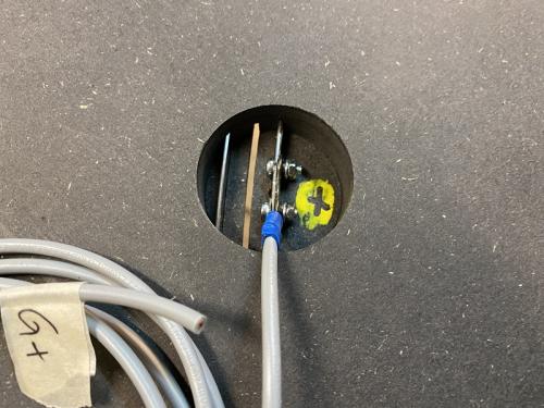

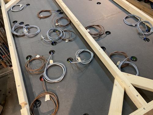

Guten Abend,
tatsächlich bin ich heute mit dem verbinden der Flacheisen und anbringen der Spannungsversorgung fertig geworden...
...die einzelnen Anschlüsse habe ich auch hier wieder deutlich markiert.
Jetzt kommt der schöne Teil, den ganzenKabelsalat in den Kabelkanäle sauber verschwinden zu lassen und danach stehen wir schon kurz vor der ersten Testfahrt, Juhuiii! Smile
Urs
