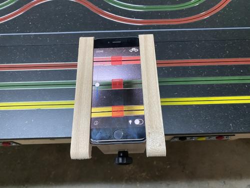

Bei der Zeitnahme habe ich mich für die App "LapTracker" entschieden. Sicher fürs erste. Zum Glück hatten wir noch ein altes Mobilephone im Haus, das niemand mehr verwendet. Perfekt für meine Bedürfnisse Smile . Mit dem Teil bewaffnet habe ich mich an den Laptop gesetzt und eine Halterung dafür gezeichnet, selbige dann auch gefräst...

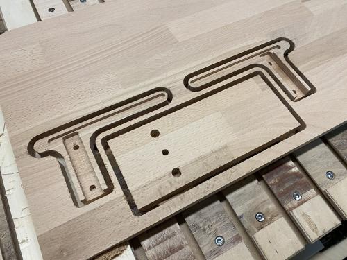

Die Bande der Bahn und auch die Beine werde ich aus schwarzem MDF machen, wie die Bahn selber. Alle Anbauteile wie Kantenschutz, Halterrung der Zeitmessung, Halterung für die Controller werden aus Buchenholz gemacht. Das ergibt am Schluss einen schönen Kontrast. Die Halterung wird mit zwei Dübel positioniert und mit einer Sterngriffschraube befestigt. Mittels Bohrlehre die Löcher in den Rahmen gebohrt.

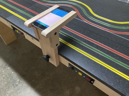

Die Frästeile zusammengebaut und an der Bahn montiert.
Die Messpunkte können in der App individuell eingestellt werden...
...bis jetzt hatte ich noch keine "Fehlmessung" und ich bin schon einige Runden gefahren Smile
