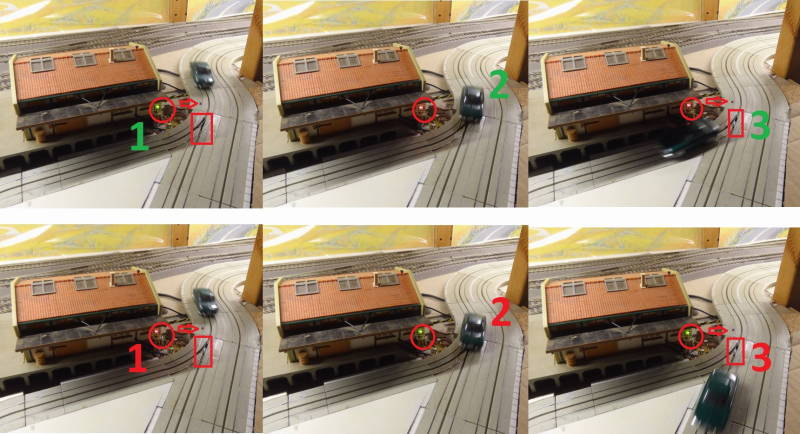

zur Funktionsweise der Weichen habe ich jeweils drei Bilder bei Abzweig und Geradeausfahrt angefertigt:
[Bild: ZwischenbahnhofAufbau0139.JPG]
  • Abzweig
    1. Die rechte, grüne LED (im Kreis) ist eingeschaltet, d.h. Herzstück auf Geradeausfahrt. Die Weichenzunge (Rechteck) steht auf Abzweig.
    2. Das Autochen löst den Sensor in der Fahrbahn (Pfeil) aus. Die linke, rote LED wird eingeschaltet.
    3. Das Autochen ist abgebogen und hat die Weichenzunge auf Geradeausfahrt zurückgestellt.
  • Geradeausfahrt
    1. Die linke, rote LED ist eingeschaltet, d.h. Herzstück auf Abzweig. Die Weichenzunge steht auf Geradeausfahrt.
    2. Das Autochen löst den Sensor in der Fahrbahn aus. Die rechte, grüne LED wird eingeschaltet.
    3. Das Autochen ist geradeaus gefahren (ohne die Weichenzunge umzustellen).
Hoffe, dass man was erkennen kann.
