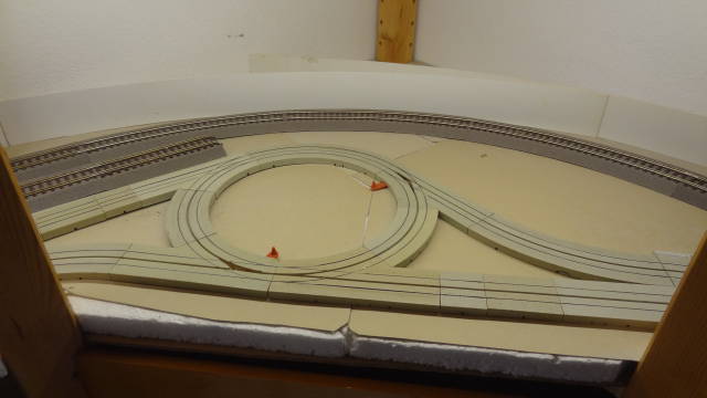

Anstatt nach dem Abzweig zum Bahnhof die geplante Bushaltestelle links davon bzw. die Parkbucht rechter Hand zu bauen, wollte ich erst Mal die Fahrstrecke für die Autos verlängern sowie eine Ausweichstelle für den Verkehr realisieren.
Gemeint ist diese Stelle im Südosten:
![[Bild: ZwischenbahnhofAufbau0147.JPG]](https://www.ebmos.de/sonst/suche/ZwischenbahnhofAufbau0147.JPG)
Links die erwähnte Parkbucht , die wegen der Funken schlagenden Herzstücke vorerst durch einfache gerade Schienen überbrückt wird. Rechts der Kreisel. ähnlich wie ich ihn schon in mein Eckmodul mit der Burg eingebaut hatte.

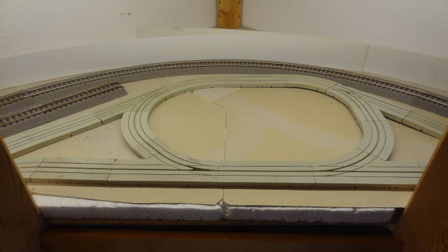

Allerdings hatte ich festgestellt, dass für den gesteuerten Digitalbetrieb die 45°-Schienen im Kreisel viel zu kurz sind, um ggfls. anzuhalten und den Gegenverkehr passieren zu lassen
![[Bild: ZwischenbahnhofAufbau0148.JPG]](https://www.ebmos.de/sonst/suche/ZwischenbahnhofAufbau0148.JPG)

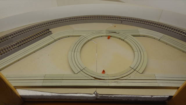

Also musste der Bereich auf beiden Seiten vergrößert werde:
![[Bild: ZwischenbahnhofAufbau0149.JPG]](https://www.ebmos.de/sonst/suche/ZwischenbahnhofAufbau0149.JPG)
![[Bild: ZwischenbahnhofAufbau0150.JPG]](https://www.ebmos.de/sonst/suche/ZwischenbahnhofAufbau0150.JPG)
Diese Legeproben hatten mich nicht so sehr überzeugen können ...

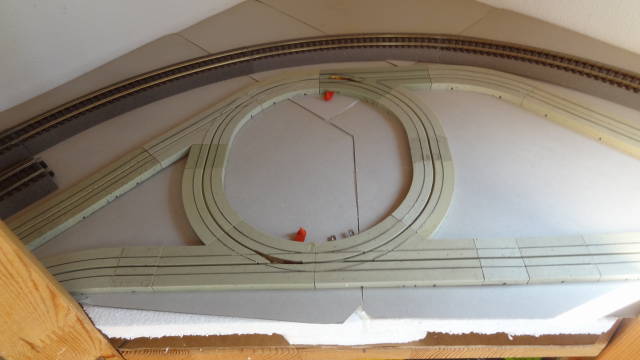

Dann kam ich auf die naheliegendste Idee:
![[Bild: ZwischenbahnhofAufbau0151.JPG]](https://www.ebmos.de/sonst/suche/ZwischenbahnhofAufbau0151.JPG)
Das ist nix anders als eine "Standard" 90°-Kurve
Der Platz zu den Gleisen ist zwar knapp, reicht aber auch mit Randstreifen aus.

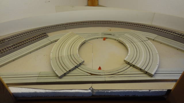

Und damit gibt es eine Menge Gestaltungsmöglickeiten:
![[Bild: ZwischenbahnhofAufbau0152.JPG]](https://www.ebmos.de/sonst/suche/ZwischenbahnhofAufbau0152.JPG)
Mit einer solchen 30+60°-Kombination kann ich das kleinere Stück bestimmt als Stoppstelle einrichten.

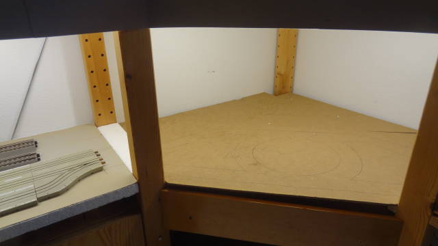

Und wieder war da ein Loch ...
![[Bild: ZwischenbahnhofAufbau0153.JPG]](https://www.ebmos.de/sonst/suche/ZwischenbahnhofAufbau0153.JPG)
Am unteren Rand sieht man die "Schublade", die die Elektronik für den Digitalbetrieb aufnehmen soll. Das wird noch spannend, weil ich den Kreisel für eine eventuelle Reparatur leicht entfernen möchte.
