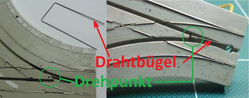

Die Bilder täuschen leider etwas. Der Weichenumbau ist eine relativ simple Konstruktion. Hier an Hand älterer Detailaufnahmen, auf denen das Prinzip deutlicher zu sehen ist:
[Bild: ZwischenbahnhofAufbau0157.JPG]
Der Drahtbügel besteht aus einem u-förmigen Stahldraht, der von oben eingesetzt ist, wie auf dem rechten Bild zu sehen ist. Aktuell ist dann auf der Unterseite ein weißes etwa 3mm dickes Plättchen zur Führung des Drahtes angebracht.
(07-01-2024, 06:07)Loddar M schrieb: Was hälst du davon Aderendhülsen über beide Drähte zu stülpen und miteinander zu verqetschen?
Ja, die Idee habe ich versucht umzusetzen (siehe oben, zweites Bild), aber vielleicht nicht sorgfältig genug. Werde ich also noch Mal ran gehen Cool .
