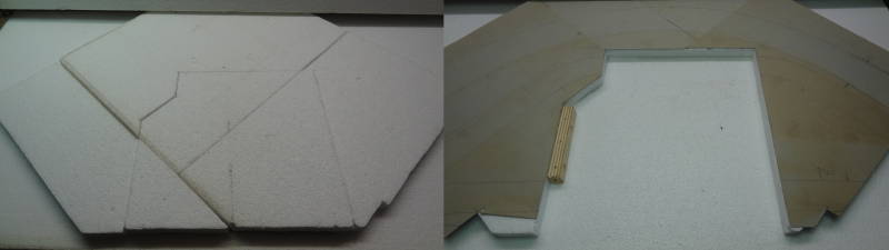

Das Unterteil der Ecke mit dem Kreisel besteht ja aus Styropor mit Pappdeckel. Hier sorgsam ausgeschnitten, um den Kreisel separat einbauen zu können:
![[Bild: ZwischenbahnhofAufbau0162.JPG]](https://www.ebmos.de/sonst/suche/ZwischenbahnhofAufbau0162.JPG)
Durch die Änderung des Kreisels, wie oben beschrieben, kann ich ein kompaktes Teil ausschneiden und zwecks Wartung herausziehen.

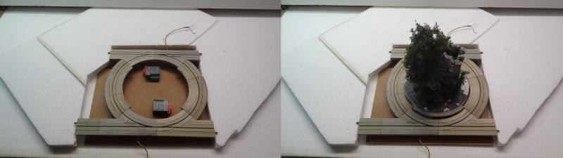

Weitere Proben, ob es passt:
![[Bild: ZwischenbahnhofAufbau0163.JPG]](https://www.ebmos.de/sonst/suche/ZwischenbahnhofAufbau0163.JPG)
Linker Hand liegen die Weichenantriebe, rechts darauf die Burgruine. Das kann in der Höhe knapp werden, wie man an der Vorderseite des Einsatzes sehen kann.
Angleichen an die Höhe des umgebenen Styroporkerns und genügend Auflagen für eine sichere Befestigung der Schienen. Gleichzeitig muss natürlich maximaler Platz für die "Innereien" bleiben:
![[Bild: ZwischenbahnhofAufbau0164.JPG]](https://www.ebmos.de/sonst/suche/ZwischenbahnhofAufbau0164.JPG)
Mut zur Lücke: Das Kreiselstück lässt sich prima aus der Ausparung herausziehen und wieder einschieben - falls ich später noch was umbauen oder sogar reparieren muss

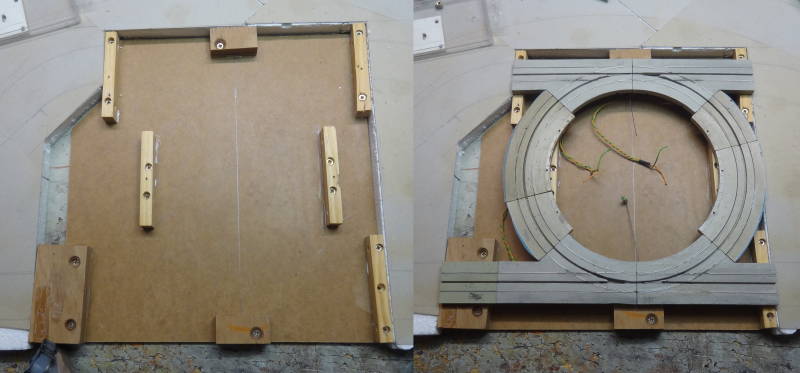

.Das Unterteil der Ecke mit dem Kreisel besteht ja aus Styropor mit Pappdeckel. Hier sorgsam ausgeschnitten, um den Kreisel separat einbauen zu können:
