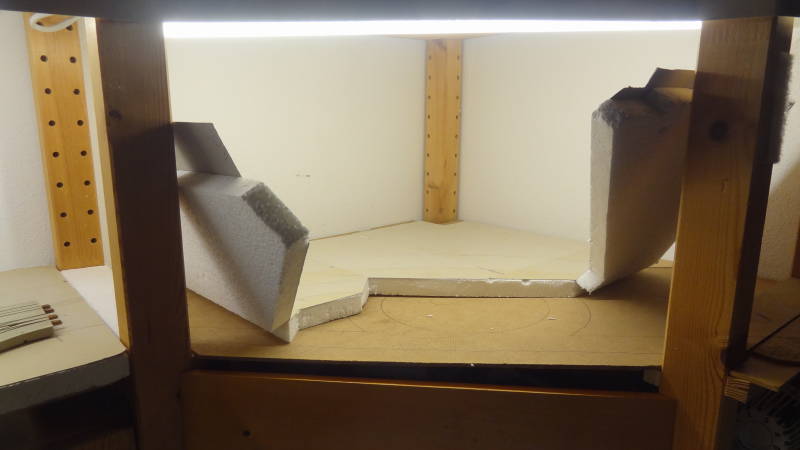

Die Eckmodule im IVAR-Regal haben so ihre Tücken. Eine Legeprobe der drei Kreisel ist die eine Sache, den Unterbau der Bahn unter zubringen eine andere:
[Bild: ZwischenbahnhofAufbau0165.JPG]
Direkt passt es nicht, in der Diagonalen auch nicht. Und jedes Mal das Regalbrett darüber leer zuräumen und anzuheben, ist ebenfalls suboptimal Sad .

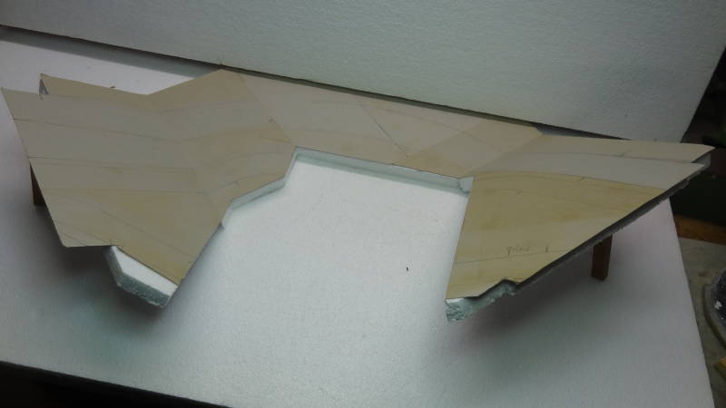

Da ich die Styroporstücke vorher schon nicht am Stück einsetzen konnte, hatte ich sie ja schon in Teilstücke zerlegt. Die dabei angebrachten Schnitte haben sich als glückliche Fügung gezeigt Big Grin (weil so nicht geplant):

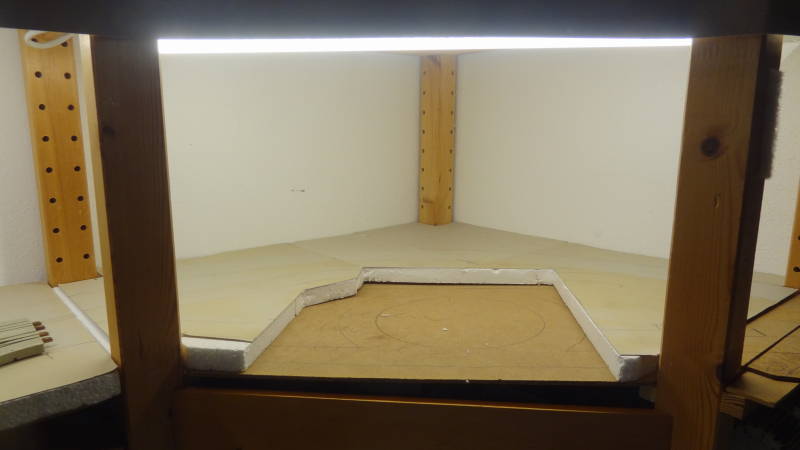

Pappauflage und Styropor mit ein paar Punkten Holzleim verbinden und ja nicht flächig verkleben, ergeben einen für diesen Zweck funktioniernden Klappmechanismus:

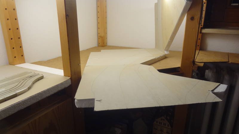

Ein wenig hin- und herschieben und schon passt es wieder:
[Bild: ZwischenbahnhofAufbau0168.JPG]
Hoffentlich brauche ich das nicht zu oft machen, weil das Styropro immer mehr ausbröckelt.
