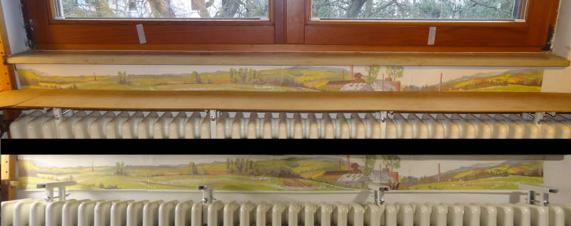

Ich hatte ja schon die Hintergrundkulissen von MZZ in einem frühen Beitrag vorgestellt. Jetzt geht es erst Mal um den langen schmalen Teil unter dem Fenster, rechts im Anschluss an den Südost-Kreisel :
![[Bild: ZwischenbahnhofAufbau0009.JPG]](https://www.ebmos.de/sonst/suche/ZwischenbahnhofAufbau0009.JPG)
Damals hatte ich den Hintergrund zur "Anprobe" nur festgeklemmt.
Durch Zufall kam ich auf die Idee, wie ich sie am Besten dauerhaft befestigen kann:
![[Bild: ZwischenbahnhofAufbau0169.JPG]](https://www.ebmos.de/sonst/suche/ZwischenbahnhofAufbau0169.JPG)
Beim Anschluss rechter Hand muss ich mir noch was überlegen. Ansonsten finde ich, dass es passt

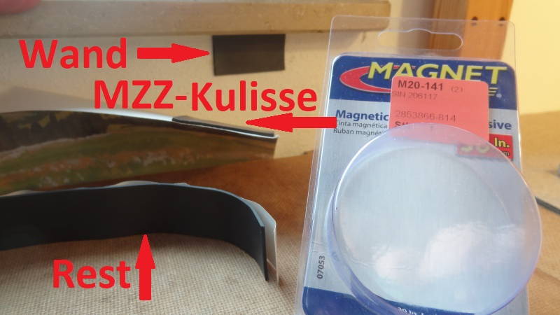

Die Lösung ist Magnetband:
![[Bild: ZwischenbahnhofAufbau0170.JPG]](https://www.ebmos.de/sonst/suche/ZwischenbahnhofAufbau0170.JPG)
Durch die relativ lockere Haftung kann ich die Papierkulisse leicht abnehmen und verschieben, weiter bearbeiten oder, oder ...
Die Bearbeitung ist auch kinderleicht, da man das verwendete Band mit der Schere passend ablängen kann. Lediglich die Klebung zur Wand musste ich mit einem Kontaktkleber (hier: Pattex) vornehmen.
Mal sehen, ob das auch länger hält
