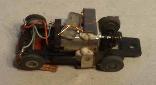

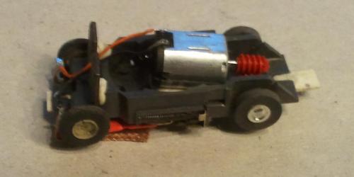

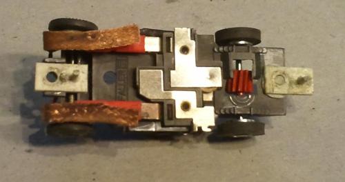

Ich hab' mal analog einige Faller-Chassis mit meinen Schleiferumbauten getestet. Der elektrische Kontakt ist wirklich sehr gut.
Leider fahren die Fahrzeuge immer noch zu schnell für den Stadtverkehr. Mit Decoder ausgerüstet wird man sie langsamer bekommen, aber zufrieden bin ich bisher nicht. Vor allem brauchen die Motoren eine ziemlich hohe Anlaufspannung, auch wenn sie sehr gut eingestellt sind. Und unter einer Geschwindigkeit von 30 - 40 cm/s ist nichts zu machen.
Deshalb habe ich mal moderne Motoren in die Chassis eingebaut, und siehe da, auch Tempo 30 ist möglich (analog wohlgemerkt).

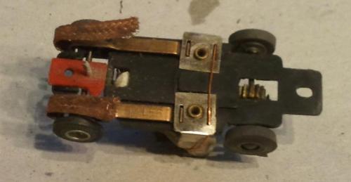

Anbei ein paar Fotos, einmal von den Schleifern, wie ich sie jetzt verwende, die anderen sind von zwei zurechtgeschnitzten Chassis, die man auch auf Videos bei Youtube sehen kann.
Da die umgebauten Faller-Chassis aber auch nicht ganz das Richtige sind, werde ich mich jetzt dranmachen, für die neuen Motoren eigene Chassis zu konstruieren. Die ersten Prototypen waren zwar schon ganz gut, aber eben noch nicht gut genug. Bisher hatte ich auf veränderbaren Radstand gesetzt, das lasse ich erst mal weg und lasse eigene Chassis für die jeweiligen Radstände fertigen.
Unten mal ein paar Bilder meiner derzeitigen Tests:

Hallo Hubert,
schön, wenn es weitergeht Smile .
Wofür ist die rote Isolierung des rechten Schleifers auf dem ersten Bild? Oder ist damit der Schleifer vom Einklinkpunkt isoliert?
Hallo
ja, der Schleifer mit der roten Isolierung ist für Digitalbetrieb vorgesehen. Ich habe etwa 2 mm rausgeschnitten und das ganze mit Schrumpfschlauch wieder zuammengefügt. Klappt bestens.

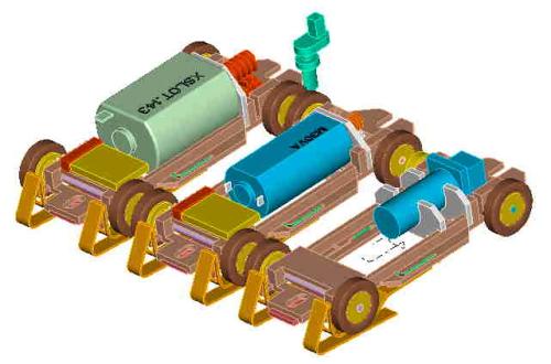

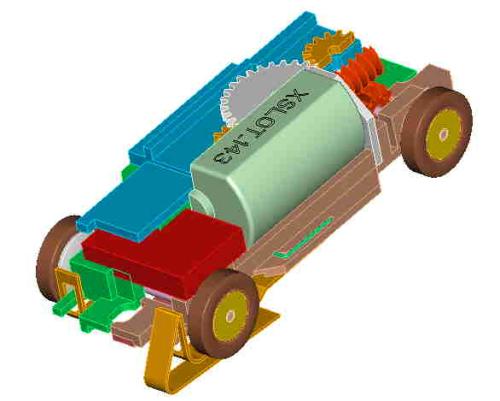

Weiter oben habe ich meine Versuche mit 'nem Chassis für Digitalbetrieb bzw. Stadtbahn vorgestellt. Nun sind meine ersten Versuche soweit gediehen, daß ich mir erste Prototypen anfertigen kann.
[attachment=15089:uebersicht_chassis.jpg]
Das Chassis mit XSlot baut aber etwa so hoch wie ein Blockmotor, bzw. mit anderer Ritzel-Schnecke-Kombination etwa wie ein Flachanker, das mit dem M30 hat eine Gesamthöhe von etwa 11- 12 mm. Dann habe ich auch noch Versuche gemacht mit einem Antrieb vom Car-System. Funktioniert auch super, aber eben nur bei etwa 4 Volt. Alle Chassis kann man mit den Original-Faller-Schleifern ausrüsten, ohne daß man Kabel anlöten muß. Stromabnahme geht über die Einhängung des Schleifers. Auch kann man die Chassis voraussichtlich mit einer NEM651-Buchse ausrüsten, sodaß man den Decoder nur einstecken muß.
Die Chassisteile gehen jetzt erst mal in die Fertigung, wenn die ersten Prototypen fertig sind, werde ich euch weiter informieren. Vielleicht ist es möglich, daß ich bei Interesse ein paar Prototypen abgeben kann.
Im Hintergrund sieht man übrigens noch eine Motorhalterung für den LKW, aber mit Führungsstift. Die werde ich bei der Gelegenheit gleich noch mit anfertigen lassen.
Hubert

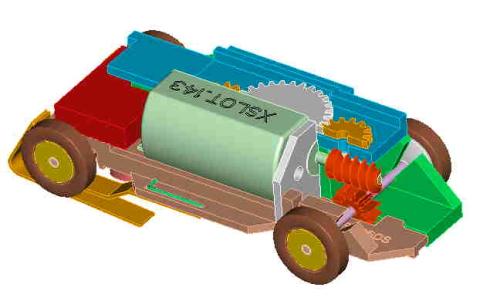

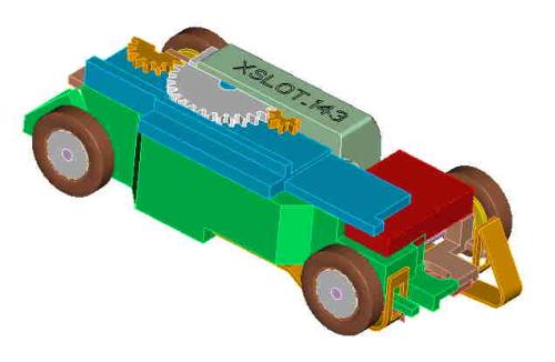

Hallo michaelo
ich habe mal nach deinen Maßen den Decoder eingearbeitet - der rote Klotz - und das Flachankerchassis mit dem XSlot-Chassis verglichen. Wird ziemlich knapp, aber u.U. könnte der Decoder passen.
Hier mal 3 Bilder aus verschiedenen Perspektiven:
[attachment=15092:vergleich_1.jpg][attachment=15093:vergleich_2.jpg][attachment=15094:vergleich_3.jpg]
Ich werde mal überlegen, ob eine andere Anordnung auch noch möglich wäre. Leicht erkennt man aber, daß ein normaler Decoder genug Platz hat, vor allem natürlich die von mir bevorzugten DCX76.
