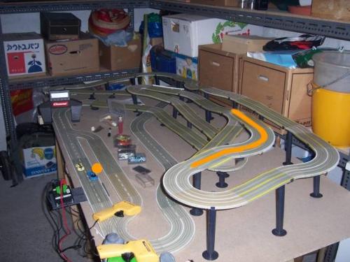

Hallo Burschens,
nachdem ich wieder eine Woche mit arbeiten vertan habe und leider nicht an der Bahn, habe ich Heute Abend nochmal kurz ein paar Änderungen am Layout gemacht. Zum einen wollte ich etwas längere Geraden, diese habe ich nun beim Aufstieg eingebaut. Zum zweiten war die Kurve im linken hinteren Eck ungünstig,
da ich dort mit dem Geländebau eingeschrängt gewesen wäre. Die einzige möglichkeit wäre ein Tunnel gewesen, dieser hätte aber zu einer wesentlichen verschlechterung des Überblickes beigetragen und das fand ich doof. Also den Abstieg neu gebaut und eine Brücke statt dem Tunnel und schwups ist die Übersicht wieder da. Der Ausbau der Schickane auf der hinteren Geraden und der geänderte Aufstieg bringen ein wesentlich flüssigeres Fahren mit sich und erlaubt sogar vollgas Passagen, aber nur kurze <img src='http://www.h0slot.de/public/style_emoticons/<#EMO_DIR#>/laugh.png' class='bbc_emoticon' alt=':lol:' />
Hier noch ein paar Impressionen vom neuen Layout:
[attachment=5884:Hilltrack_2_003.jpg]
[attachment=5883:Hilltrack_2_002.jpg]
[attachment=5882:Hilltrack_2_001.jpg]
unten gehts weiter......
[attachment=5885:Hilltrack_2_005.jpg]
[attachment=5886:Hilltrack_2_006.jpg]
[attachment=5887:Hilltrack_2_007.jpg]
so das wars für Heute, Morgen werde ich mich um die Einrahmung und den Unterbau kümmern.
Gruss aus Wien
Dany

Wie Lothar schon bemerkt ist auch mir das in Deiner "Erstveröffentlichung" aufgefallen.
Meine Idee wäre die obere Kurve weiter raus zu ziehen, so bekommst Du auch gleich eine längere Gerade und hast die untere Kurve frei.
... ungefähr so
[attachment=5888:Hilltrac...003Kurve.jpg]
Gruß Ralph
#33
Servus Ralph.
coole Fotomontage! Die Stütze kommt aber so oder so weg, da kommte eine Brücke hin. Die Fallerstützen habe ich nur verwendet um den Probeaufbau zu realisieren. Damit ich sehen kann ob die Steigungen passen und das ganze überhaupt fahrbar ist. Alle Stützen werden durch einen Holzunterbau und/ oder Brücken ersetzt, allerdings erst dann, wenn ich mit dem Layout zufrieden bin. Mit hilfe der Stützen bin ich wesentlich flexibler Umbauten vor zunehmen, eh klar.
