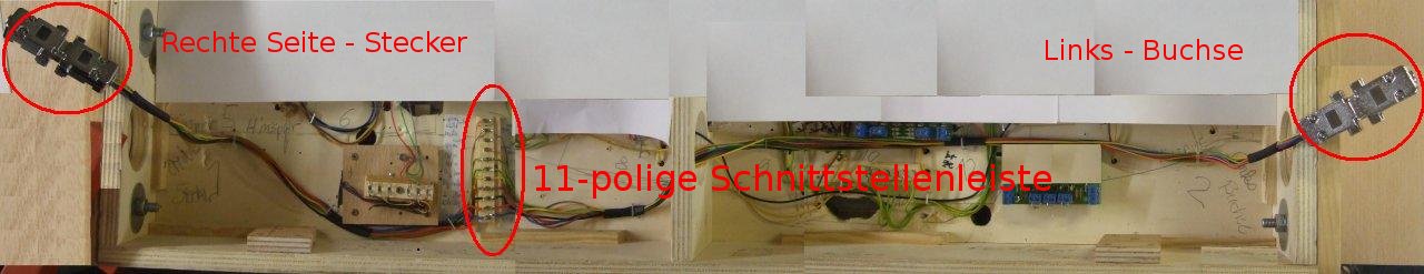

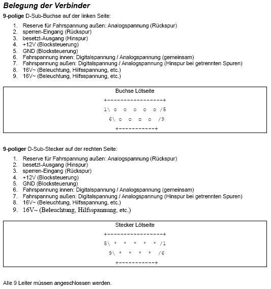

Zu den Steckern habe ich noch ein Frage: in der Anleitung gibt es die Graphik mit der Belegung 9 Pins und der entsprechenden Kabelfarbe. Wie muß ich die Belegung der Pins lesen? Schaue ich von vorne auf den Stecker/die Buchse und ordne dann die Farben den Pins zu oder schaue ich von hinten auf die Lötanschlüsse? Ist vielleicht eine blöde Frage, aber ich will vermeiden daß ich die Kabelfarben spiegelverkehrt anlöte. <img src='http://www.h0slot.de/public/style_emoticons/<#EMO_DIR#>/biggrin.png' class='bbc_emoticon' alt='  ' />[/quote]
Hallo Frank,
jau, ist eine verflixt zeitraubende Angelegenheit <img src='http://www.h0slot.de/public/style_emoticons/<#EMO_DIR#>/cool.png' class='bbc_emoticon' alt='B)' /> .
Die 4x4 Blockstellen halte ich auch für eine gute Zahl, wenn du den Innenkreis nicht anschließen möchtest (Die Einbeziehung der Weichenstellung kommt, wie schon besprochen, ja auch noch.). Wir haben auf Dieters Modul mal den ersten Testlauf gemacht und waren einigermaßen überrascht. Dieter wird sicherlich berichten, sobald er wieder im lande ist.
Ich bin nun auch bei den Schienenverbindern angelangt, nachdem ich alle Schienen isoliert, verlötet und in dei Bettung eingepasst habe. Bei mir kommen ja noch die 10 Weichen hinzu. Jetzt werde ich erst mal ausführliche Fahrtests in konventioneller Weise machen und anschließend die Blocksteuerung einbauen <img src='http://www.h0slot.de/public/style_emoticons/<#EMO_DIR#>/biggrin.png' class='bbc_emoticon' alt='  ' /> .
Deine erste Vermutung ist korrekt. Die Pinbelegung ist von der Lötseite aus zu sehen. Dann braucht man beim Löten nicht mehr zu denken - bin doch blond <img src='http://www.h0slot.de/public/style_emoticons/<#EMO_DIR#>/smile.png' class='bbc_emoticon' alt='  ' /> . Beachte die Unterschiede bei Stecker und Buchse an den Pinnen 2 und 3.
Die Farbgebung ist, wie schon erwähnt, willkürlich: nimm, was du im richtigem Querschnitt vorrätig hast.

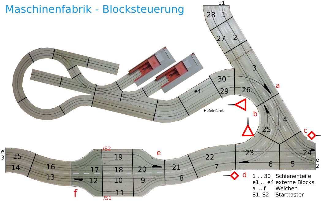

endlich komme ich dazu, euch die weitere Vorgehensweise zu beschreiben.
So viel ist es ja nicht, was bei der Minimalausstattung der Module mit Blockstellenmodulen vorüberlegt werden muss.
Ich habe mir mal an Hand der recht aufwändigen "Maschinenfabrik" einen Schienenplan und eine entsprechende Matrix gebastelt.
Hier schon mal der Lageplan der Maschinenfabrik als Muster:
Die Steuerungsmatrix habe ich in meinem [url="http://forum.h0slot.de/forum/index.php?s=&showtopic=2401&view=findpost&p=26090"]Maschinenfabrik-Thread[/url] eingestellt. Sieht komplizierter aus als es ist. Erleichtert aber die Planungs- und Lötarbeit erheblich <img src='http://www.h0slot.de/public/style_emoticons/<#EMO_DIR#>/smile.png' class='bbc_emoticon' alt='  ' /> .
Wenn ihr für den 7.12.8 auch etwas Ähnliches für euer Modul skizziert, ist das von unschätzbarem Vorteil. Muss nicht so schön sein wie oben, sollte aber die [url="http://forum.h0slot.de/forum/index.php?s=&showtopic=3231&view=findpost&p=25516"]wichtigsten Informationen[/url] enthalten: - Nummerierung der Schienen
- Zusammenfassung der Schienen zu Blocks
- Vorfahrtsregeln bei Kreuzungen und Einmündungen.

Ich wiederhole nochmal mein Angebot aus meiner E-Mail vom Freitag:
"Wenn ihr eine Skizze oder Fotos (JPG) von eurem Modul in Draufsicht macht, kann ich versuchen die Planung inkl. Verbindungsmatrix für euch zu machen. Kommt drauf an, wie viel Zeit ich habe. Aber versucht es erst mal selber. Es ist einfacher als es scheint."
Bleibt eigentlich nur noch die Schnittstelle mit 11-poliger Lötleiste und 9-polige-Buchse/Stecker-Verbindung. Wenn du die Verbindung z.B. in der [url="http://forum.h0slot.de/forum/index.php?s=&showtopic=3231&view=findpost&p=25615"]Art wie oben beschrieben[/url] fertig machst, können wir sie gemeinsam im Siedlerkug verdrahten. Dafür hab ich ja den [url="http://forum.h0slot.de/forum/index.php?s=&showtopic=3231&view=findpost&p=26011"]Verdrahtungsplan[/url] weiter oben noch mal bekanntgegeben. Außerdem gibt's ja auch noch [url="http://forum.h0slot.de/forum/index.php?s=&showtopic=3231&view=findpost&p=25917"]Oswins Hilfsangebot[/url].
Also, Kopf hoch, ist Alles nur halb so schlimm <img src='http://www.h0slot.de/public/style_emoticons/<#EMO_DIR#>/biggrin.png' class='bbc_emoticon' alt='  ' /> .

Hallo Lothar, hallo zusammen,
auf dem Bild siehst du das Schnittstellenkabel mit der Schnittstellenleiste und angeschlossenen Nachbarmodulen:
Links und Rechts sind auf dem Bild vertauscht, weil die Fotomontage ja von unten ist <img src='http://www.h0slot.de/public/style_emoticons/<#EMO_DIR#>/smile.png' class='bbc_emoticon' alt='  ' /> .
Das Kabel habe ich an der Schnittstellenleiste wieder auseinandergeschitten und an die Leiste gelötet. Unten ist Pin 1, dann folgen die Pinne 4 bis 9. Die Pinne 2 und 3 sind oben: Einmal die von der rechten Seite und - separat darüber - die von der linken Seite. Sie werden später an die Blocksteuerung angeschlossen.
Wenn du das Kabel und die Leiste ähnlich wie auf dem Bild anbringst, können wir von da aus den Rest zusammen im Siedlerkrug einfach mit dem Blockstellenmodul verdrahten.
michael o.
