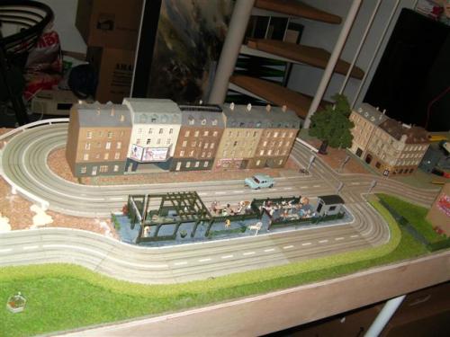

#30
So, hier das Ergebnis meiner neuen Legeprobe:
[attachment=4235TongueICT0328.JPG]
Dadurch, daß der Verkehr ein kleines Stück hinter den Häusern unsichtbar wird, ergeben sich für mich als Elektronik-Experte
ungeahnte Möglichkeiten der Ampelkreuzungs-Sicherung: Ich könnte die Gerade hinter der Häuserzeile per Knopfdruck
stromlos schalten, wenn ein Auto sich der Kreuzung nähert. <img src='http://www.h0slot.de/public/style_emoticons/<#EMO_DIR#>/biggrin.png' class='bbc_emoticon' alt='Big Grin' />
Technisch noch anspruchsvoller wäre es , wenn ich ein kollisionsgefährdetes Auto im unsichtbaren Bereich mit der Hand stoppe <img src='http://www.h0slot.de/public/style_emoticons/<#EMO_DIR#>/tongue.png' class='bbc_emoticon' alt='Tongue' /> !
Für das anschraubbare Eck-Segment hab ich 2 Alternativen:
1. die Variante kurz und bündig [attachment=4236TongueICT0325.JPG] oder
2. die kurvenreiche Version [attachment=4237TongueICT0330.JPG]
Ich denke, ich nehm die Kurvenversion, das wertet das Eckmodul auf und füllt das Segment auch besser aus.

... mir gefällt die 2. kurvenreiche Version auch besser.
Aber hoppla, dann ist es ja keine Ecke mehr, sondern eine Runde==> naja fast [Bild: pardon.gif]

[quote name='Dieter' post='21328' date='11.03.2008 - 14:36']2. die kurvenreiche Version [attachment=4237TongueICT0330.JPG]
Mit dem Gipspanschen warte ich aber, bis wir technisch alles geregelt haben...
der Gehweg-Gipser[/quote]
Hi Panschmäään [Bild: hi.gif]
Die Kurven wären schon interessanter, jedoch wie erklärt man diese Streckenführung <img src='http://www.h0slot.de/public/style_emoticons/<#EMO_DIR#>/blink.png' class='bbc_emoticon' alt=':blink:' /> ? Geschützte Allee oder Feuchtbiotop dazwischen oder was? <img src='http://www.h0slot.de/public/style_emoticons/<#EMO_DIR#>/tongue.png' class='bbc_emoticon' alt='Tongue' />
Ulli
#33
Zitat:Die Kurven wären schon interessanter, jedoch wie erklärt man diese Streckenführung <img src='http://www.h0slot.de/public/style_emoticons/<#EMO_DIR#>/blink.png' class='bbc_emoticon' alt=':blink:' /> ? Geschützte Allee oder Feuchtbiotop dazwischen oder was? <img src='http://www.h0slot.de/public/style_emoticons/<#EMO_DIR#>/tongue.png' class='bbc_emoticon' alt='Tongue' />
Hi, Eifelmän.
der Baum war vor der Straße da. Der Bürgermeister ist ein Grüner. Außerdem war die Säge kaputt... [Bild: star_toungue.gif]
Any queschtions ?
Dieter aus Essen - die Bäume waren seine Freunde
#34
[quote name='Dieter' post='21341' date='11.03.2008 - 19:40']der Baum war vor der Straße da. Der Bürgermeister ist ein Grüner. Außerdem war die Säge kaputt... [Bild: star_toungue.gif][/quote]Oh weh, der Schuss geht nach hinten los <img src='http://www.h0slot.de/public/style_emoticons/<#EMO_DIR#>/ohmy.png' class='bbc_emoticon' alt=':o' /> . Dann war der Straßenplaner sternhagelblau und ist in die falsche Richtung abgezweigt <img src='http://www.h0slot.de/public/style_emoticons/<#EMO_DIR#>/laugh.png' class='bbc_emoticon' alt=':lol:' /> .
Wie wär es mit einer Baustelle an einer gedachten Kreuzung? Nach dem Motto: Eigentlich geht der Durchgangsverkehr ja den kürzesten Weg, aber da ist doch ein Loch im Boden und so muss er durch die Stadt geleitet werden - immer am Baum lang <img src='http://www.h0slot.de/public/style_emoticons/<#EMO_DIR#>/rolleyes.gif' class='bbc_emoticon' alt='Rolleyes' /> . Wäre auch eine nette Abwechslung... Oder: Das Loch ist doch nicht so groß und eine Spur nimmt den kurzen und eine den langen Weg?
Die Idee mit der Stoppstelle für die Kreuzung ist natürlich genial <img src='http://www.h0slot.de/public/style_emoticons/<#EMO_DIR#>/biggrin.png' class='bbc_emoticon' alt='Big Grin' /> Und die Häuser in der Ecke - egal wie die Starße verlaufen wird - spiegeln den alten Flair deines ersten Wurfs wieder.
Eine Idee wäre auch, die ursprüngliche Häuserzeile an einem ansetzbaren Randstück mit dem Modul zu verbinden. So wie gehabt als Hintergrundkulisse...
Das gibt schon wieder was [Bild: clapping.gif]

[quote name='mos' post='21345' date='11.03.2008 - 21:10']Wie wär es mit einer Baustelle an einer gedachten Kreuzung? Nach dem Motto: Eigentlich geht der Durchgangsverkehr ja den kürzesten Weg, aber da ist doch ein Loch im Boden und so muss er durch die Stadt geleitet werden - immer am Baum lang <img src='http://www.h0slot.de/public/style_emoticons/<#EMO_DIR#>/rolleyes.gif' class='bbc_emoticon' alt='Rolleyes' /> . Wäre auch eine nette Abwechslung... Oder: Das Loch ist doch nicht so groß und eine Spur nimmt den kurzen und eine den langen Weg?
michael o.[/quote]
Hi Planungsbüro <img src='http://www.h0slot.de/public/style_emoticons/<#EMO_DIR#>/cool.png' class='bbc_emoticon' alt='B)' />
Warum schieben wir nicht alles auf die Römer <img src='http://www.h0slot.de/public/style_emoticons/<#EMO_DIR#>/laugh.png' class='bbc_emoticon' alt=':lol:' /> und darum lasst uns an dieser Baustelle eine römische Wasserleitung finden. Dazu die Einspurversion.
Gestalterische Grüße [Bild: ninja.gif]
Ulli

Zitat:Eine enge Kurve ist in dem neuen Layout ja noch drin. Ist die "unkritisch" so daß die bleiben kann oder wird der Kurvenradius dort auch noch aufgeweitet?
Frank
Moin, Fank,
Du hast recht, eine Kurve wird von den Autos verkraftet, die Kombination von 2 scharfen Kurven war nicht zu packen.
@ Mos & Uli : Hab ich wirklich ein Eigentor geschossen. Ich prüf mal, wie das mit einer Baustelle aussieht.
@ Walter : Sieht irre aus, dein Kreisverkehr-Entwurf,würde mich persönlich allerdings sowohl handwerklich als auch technisch komplett überfordern.
Danke für die vielen Tips,
