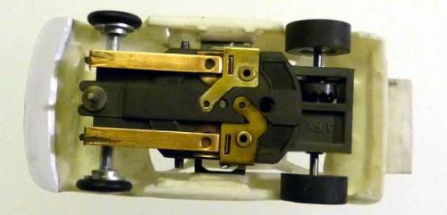

Der Claus hat recht. Der BMW ist breit. Extrem breit. Entweder entscheidet man sich für den normalen Radstand. Dann ist es möglich, die Karosserie schön tief zu legen.
Ich habe mich entschieden, den Radstand maximal zu verbreitern. Das sieht dann so aus.
Die Frontschürze war mir zu filigran. Deshalb habe ich von einer alten Bankkarte ein Stückchen abgeschnitten, unter den Spoiler geklebt und passend zurecht geschliffen. Diese Konstruktion sollte auch den einen oder anderen Einschlag in die Bande oder andere Rennunfälle überleben.
.jpg   P1080741.JPG (Größe: 22,72 KB / Downloads: 76)

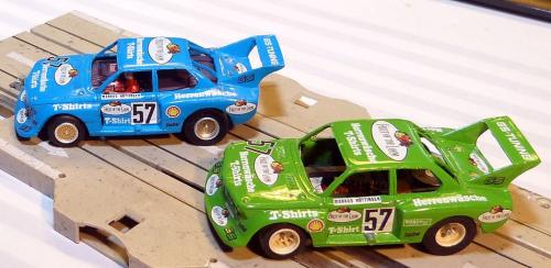

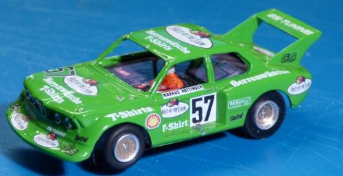

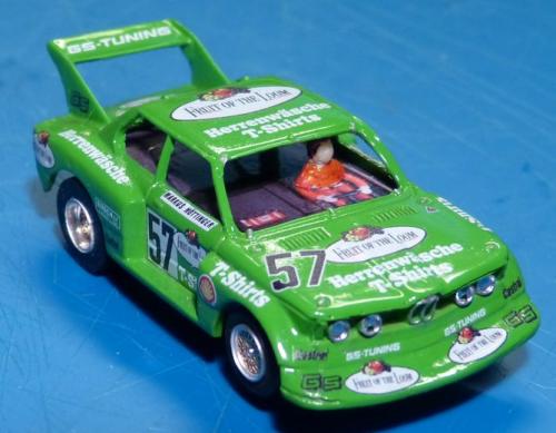

Auch ich habe ein wenig gebastelt. Herausgekommen ist der Fruit Of The Loom BMW in seltener, grüner Farbvariante. Der Blaue ist noch in Arbeit.
Die Verglasung habe ich für das Foto weg gelassen, damit man das Cockpit und den Fahrer besser im Blick hat. Wer Spaß daran hat, seinem BMW auch ein realistisches Cockpit zu verpassen, kann sich folgende Dateien herunterladen.

#31
DerBMW macht sowohl als Fulldresser (blau), als auch mit Standardchassis eine gute Figur.
Habt Mut und gebt der originalen - in der Tat etwas langweiligen - AFX-Karosserie ein nettes, neues Kleid. Ich finde, vor allem das fehlende Netz vor dem Fenster lässt die Karosserie deutlich ansprechender wirken.

#32
Hallo Markus,
schön geworden.
Das Netz lässt sich bestimmt durch ein filigraneres Teil ersetzen.
Das hintere Zahnrad des grünen BWM sieht seltsam aus. Was ist das für ein Chassis?
#33
Hallo Michael,
das Zahnrad ist "abgedeckt", so wie z. B. von den 4-Gear oder Speciality bekannt. Ansonsten ist das ein ganz normales AFX/MT Chassis.
Dieses Chassis ist seit den späten 70ern in meinem Besitz und damals neu gekauft worden. Es steckte entweder unter dem Capri oder der Corvette.
