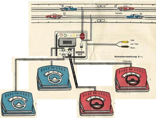

(05-02-2017, 18:34)cw658 schrieb: (05-02-2017, 18:30)MX1954LL schrieb: Dann hat das 4019 noch einen Serienmäßigen Fehler: Wenn 3 Autos fahren, (bei Halbwelle) die Regler ziemlich weit offen sind,
fährt das 4. Fahrzeug ungewollt mit
Hallo Lothar,
das beruhigt
Wenn 3 Autos auf einer Spur??? fahren? ich bleib ganz ruhig,
natürlich 2 Fahrzeuge pro Spur im Faller Halbwellen Betrieb

(05-02-2017, 18:55)cw658 schrieb: dann ich doof, verstehe ich nicht...
wo kommt das 3 . Auto her, bzw. wo fährt es dann einfach mit
verwirrt ich bin mit Holz vor (nich in´n) Kopf  Hallo Christoph,
hab mal mit Paint gebastelt:
So meinte ich

Hallo Christoph,
bei den alten großen Pulten weiß ich nicht wie die zu verdrahten sind.
Da braucht man glaub ich kein 4019, das wurde erst später geboren.
Bei dem Bild oben mit den 4 Reglern sind auch 4 Autos auf der Bahn.
Alle Regler zu, keines fährt. 4019 Auf Wechselstrom stellen.
Jeden Regler einzeln auf, fährt jeweils das zugehörige Auto.
Zwei Regler gleichzeitig auf, fahren 2 Autos, egal welche.
Drei Regler gleichzeitig auf, sollten nur 3 Autos fahren, aber es fahren 4.
Egal welche Kombi von 3 Reglern du aufmachst, mit dem 4019 fahren dann 4 Autos.
Das Problem gibt es mit dem 4020 nicht.
Und bei den großen Reglern bin ich überfragt, die und die Schienen mit braunem Rand
hab ich irgend wie ausgeblendet

Mos hast ja recht,
aber zu seinem Problem ist schon ziemlich viel geschrieben worden.
Ich hatte diese Symptome nur, wenn von den 3 Wicklungen im Anker eine defekt war.
Und das ist glaub ich auch schon irgendwo gestanden.
