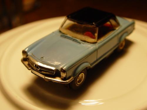

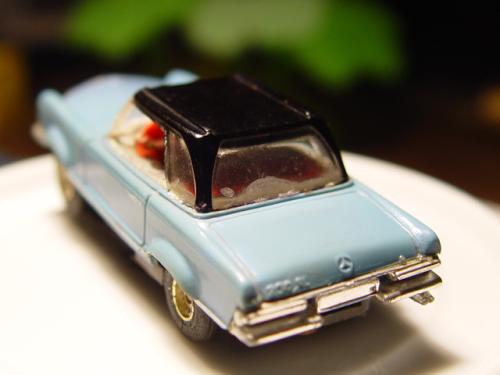

Was läge also näher, als sich nun ergänzend mit einem "Blomo" zu beschäftigen. Nun habe ich wieder ein schrottreifes Exemplar erworben, welches durch wundersame Fügung vom hässlichen Entlein zum stolzen Schwan mutieren soll. Als Antrieb dient diesmal ein B4/2, der nach Auskunft des Vorbesitzers  über die beklagenswerte Eigenschaft verfügt, mal zu laufen und mal nicht. Die Frage ist, ob dieser Eigensinnigkeit, die auch andere Blomomotoren in meinem Bestand haben, abgeholfen werden kann.
Aber der Reihe nach: Der Kandidat ist wieder ein SL, diesmal ein Coupe mit bemerkenswert klebstoffversautem Dachaufsatz.
Auch dazu müssen wir ein paar Tricks entwickeln. Die verdreckte Karosserie wurde schon ziemlich sauber ob der obligatorischen "Anti-Virus-Behandlung" mit alkoholgetränktem Tüchlein zur Oberflächendesinfektion. Die Chassisverschraubung zeigt Schrauben unterschiedlicher Dicke.
Da schwant uns doch schon Übles. Nach sorgsamer Demontage gehts dann am Wochenende weiter ... .

Es war nix zu tun. Lametta poliert, Lager geölt, Motor läuft wie der gleichnamige Blitz. Karosse gewaschen, Scheibe soweit möglich entklebt, Innenraum erneuert, neue Verschraubung, wobei wieder eine -polierte - Serie 1 Schraube vorne zum Einsatz kam, da der Stutzen für die Messingschrauben zu ausgenudelt ist, neue Felgen und Reifen, farblich passender Fahrer - und fertig.
Aber ich such mal den anderen maroden Motor, gleich gehts weiter ...

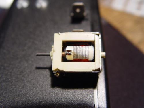

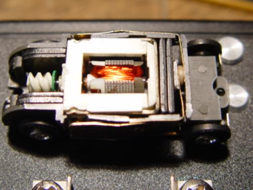

... und da ist der Kandidat:
Nix tut sich ...
wird der Anker aber leicht angeschubst, röhrt er vor sich hin ...
Der Kollektor ist gereinigt, die Kohlen waren neuwertig, sind geschliffen und entstaubt, auch die Kohlenhalter selbst, die Federn sind in Ordnung, die Lager drehen leicht ...
.. was nun, sprach Zeus ... ?

........dann ist zu 99 Prozent eine Ankerwicklung i.A....!
Mit dem Ohmmeter die Kontakte am Kollektor immer je 2 gegeneinander durchmessen.Einmal ist dann ein Wert unendlich oder 0,weil Kurzschluss oder Draht abgerissen.
Beim Anschubsen überspringst du den defekten Pol und darum läuft er dann meist aber nur mit erhöhter Drehzahl.
Wenn nur der Draht am Kollektor ab ist kannst du es mit Anlöten versuchen.
Friemeligen Sonntag noch!
#36
Ausgezeichnete Ferndiagnose, lieber Michael Smile
In der Tat war eine Wicklung durch. Bei genauem Hinsehen sieht man es sogar:
Da half nur eine Transplantation. Nagelneuer Motor:
Alles läuft!

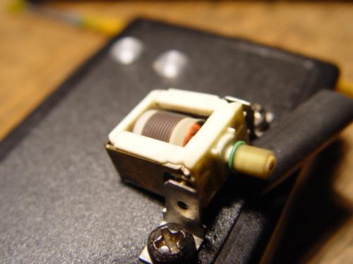

Wieder einmal Edelschrott, runtergeritten, verklebt, dann 40 Jahre gut abgehangen
[Bild: fullsizeoutput_681sej6k.jpeg]
Interessant ist der Motor, ein F2/1A nach Rüther, mit diesen Federzungen unter den Kohlen. Das Foto zeigt das so nicht, aber der Zwischenraum zwischen Kollektor und Ankerplatte war total voll mit öligem Staub. Robustes Hantieren empfiehlt sich hier weniger wegen der feinen Drähtchen von den Ankerwicklungen, angelötet an den jeweiligen Kollektorbereichen. Da kam auch Kupferdraht raus und ich befürchtete schon, eine Verlötung zerrissen zu haben. War aber wohl nur ein übig gebliebener Spelz, alles läuft wieder ausgezeichnet, dank neuer Kohlen, die nach dem Einlegen auf die Federn genau so schräg stehen wie die alten hier. Das zentriert sich dann beim Einsetzen des Ankers in die "Gondel".
[Bild: fullsizeoutput_683twkx8.jpeg]
Nach gründlicher Wäsche der Karosserie und nachfolgender mechanischer Entklebung, Politur, Erneuerung des Innenraumblättchens und neuen Felgen und Reifen ein akzeptables Ergebnis. Die hinteren Dachhaken fehlen natürlich, deren Kontaktpunkte waren gruselig eingeklebt und sind jetzt reversibel mit UHU POR fixiert:
[Bild: fullsizeoutput_684kwken.jpeg]
Alles gut.
