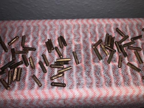

Danke für die vielen interessanten Antworten, auch hier scheinen viele Wege nach Rom zu führen. Einige davon kannte ich noch nicht und jeder sollte für sich entscheiden, welche Methode für seine Ziele und Vorlieben die passende ist. Daher lasst uns bitte weiterhin wohlwollend und freundlich miteinander umgehen.
Der Thread ist bewusst als Experiment angelegt und soll keineswegs einen exklusiven Königsweg beschreiben. Es geht mir hier um die Überprüfung EINER möglichen Lösung, zu der ich hier bisher nichts gefunden habe. Für mich ist gerade das Spannende an unserem Hobby, dass für die meisten Herausforderungen mehr als eine Lösung denkbar ist. Und gerade auf der Suche nach der jeweils passenden Lösung ist dieses Forum und der Austausch hier Gold wert.
In diesem Sinne wünsche ich euch allen ein schönes Wochenende und freue mich auf den weiteren Austausch mit euch! Sobald ich die Verbinder aus der braunen Plörre befreit habe poste ich gerne das Ergebnis.
Dominik

Hab beide Töpfe entleert, die Verbinder mit Wasser abgespült und zum Trocknen auf die Heizung gelegt. Das Ergebnis ist bei einem Topf super, beim zweiten eher durchwachsen... es könnte jedoch an der Verunreinigung der zweiten Charge mit zwei minikleinen, plastikummantelten Metallstücken liegen, die sich mit in den zweiten Topf geschmuggelt hatten und als leicht klebriges metallenes Etwas im Sieb landeten. Dadurch befindet sich auf diesen Verbindern ein schwacher Film, der jedoch weder haftet noch deckt.
Als nächsten Versuch pack ich die Verbinder in abgestandene Cola in einem Ultraschallgerät mit Essig und Spüli... Spaß beiseite, ich glaub ich klemm mir die Nase zu und mache doch die Essig-Spüli-Wasser-Variante im Ultraschallreiniger
Dominik
