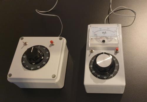

Moin, moin hier jetzt mal der neue "FALLERISTA 100/60 R+" :
Der Prototyp hat eine Woche Tests mit allerlei Motörchen an der Stadtbahn hinter sich und wird nun punktlich zum Weihnachtsfest in Betrieb genommen  - immerhin 58 Jahre nach dem Erscheinen der Bahn :-) .

Fein geworden, edel sieht er aus Smile .
#31
ja genau!!!
und so modern - ist extra für E-Autos gemacht. Smile
Christian, Deine Ausführung entspricht demnach genau den heutigen Anforderungen.
Wann geht er in Serie?

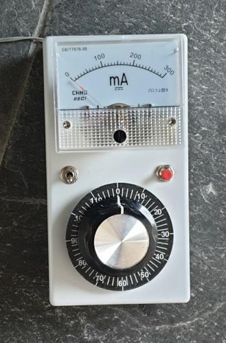

Heute wurde eine zweite Variante des "100/60R" fertig. Richtet sich an den raumbewussten Fahrer. Ebenfalls mit Bremse und schaltbarem Zweistufenwiderstand.
Ich hatte Euch ja schon gewarnt, dass ich mit Knöpfen und Kästchen komme. Welcher gefällt Euch besser ?
#38
ganz eindeutig mir die "Feuchtraum-Verteilerdose"
Wann - wo - wie teuer???
#39
https://www.ebay.de/itm/Verteilergehaeus...634-2357-0
Die hat natürlich ihren Preis  Rolleyes
Christian
#40
Christian.....
Ich meinte natürlich DEINE Regler..... Blush
