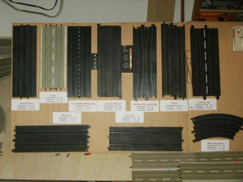

Jou, 2 Tyco nebeneinader gibt Probleme.
Stromverbindungen gibt es wenn du die Verbinder labrig läßt. Die Leiterbahnen sind leider nicht alle gleich hoch, das stimmt schon, aber bei den Olivfarbenen geht es.
Leider ist das Bild etwas unscharf und da diese Platte nicht mehr existent ist kann ich sie nicht mehr scharf fotografieren.

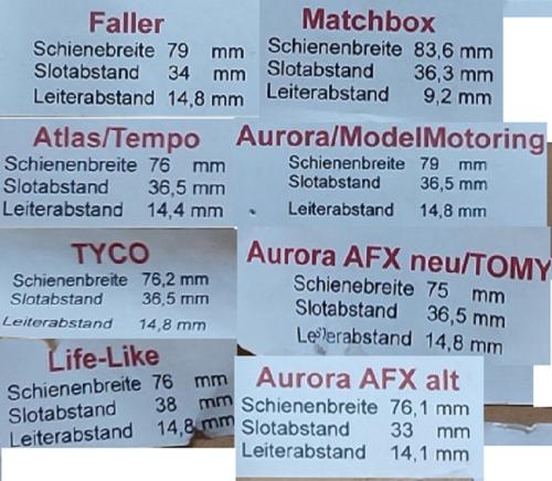

bevor du jetzt gleich gar nichts mehr weißt noch ein kleiner Hinweis zu Angaben bzgl. Kurvenmaßen:
Faller hat immer gerne den Aussendurchmesser angegeben.
Bei den grossen Kurven also 77 cm.
Das geteilt durch 2,54 wären also in Zoll 30,31 Zoll . Hatte Mario ja auch schon geschrieben.
Lass mal die Kommastellen weg,so wären es also 30 Zoll DURCHMESSER.
Die Amis geben aber bei Kurven lieber den RADIUS an,wären hier also 15 Zoll.
Die Faller Schienen der letzten Serie,also die erwähnten "oliv-farbenen" sind vom Spurabstand zwar mit allen anderen Faller Schienen gleich,haben aber den tiefsten Slot und bei den meisten der olivfarbenen sind ab Werk die Stromleiter abgerundet und der Slot sogar leicht schwalbenschwanzförmig ausgeführt,was das Geklacker an den Schienenstössen im Fahrbetrieb immens verringert!
Es sind aber nicht alle Schienen in dieser letzten Farbgebung produziert worden.Hierzu hatte Loddar glaube ich mal eine Liste gemacht,was es gab und was nicht.Die ganz grossen Kurven gab es m.W. nicht in oliv.

Hallo
Bezüglich der Schienen Maße habe ich da mal was zusammen gedengelt
Bis auf Carrera 160 und Scalextric, die Aufkleber sind leider kaput gegangen
Olivfarbend ist die in der Mitte
