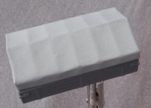

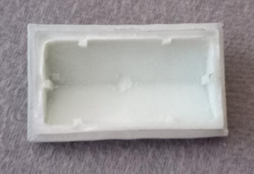

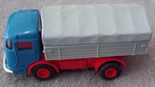

Moin Leute, habe mir vor längerer Zeit mal ein Master gemacht und abgegossen.

Nicht schlecht, müßte nur doppelt so hoch sein, sieht sonst so aus wie ein Lkw vom Zirkus
