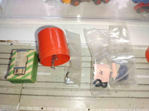

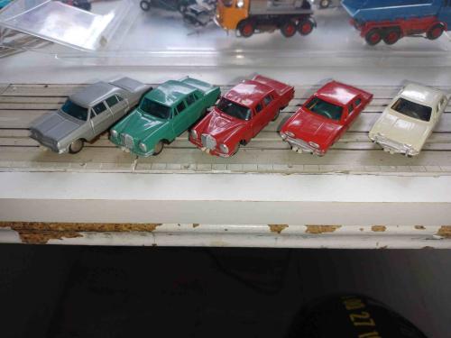

Hallo, habe heute mein heiß ersehntes Konvolut bekommen darunter diese 5 schicken Rasants.
Was aber das beste daran ist, ist das original Ersatzteile mit dabei sind.
Reifen,Schleifer, Kohlen mit Federn und ein Motor.
Jetzt geht's an die Wartung.
Zwei laufen perfekt bei drei brummt der Motor mal alles richtig im Ultraschall sauber machen und dann schauen was passiert.
Gruß Wolfgang
Glückwunsch - guter Fang - behindert hoffentlich nicht den 1:1 Weiterbau Smile .
Danke
1:1 war unser Mario aus dem hohen Norden ?.
Ich beschränkt mich auf 1/87 und alles was zur Fallerbahn passt.
Gruß Wolfgang

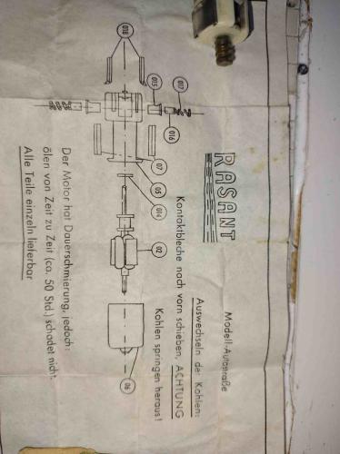

Ja waren insgesamt 21 Fahrzeuge davon die 5 Rasant. Die ganzen Ersatzteile waren alle nicht ersichtlich. Der Motor funktioniert leider noch nicht. Aber es ist eine Explosionszeichnung dabei, die werde ich morgen oder Freitag mal hier als Bild einfügen.
Was ich auch toll finde sind die Ersatzreifen, habe schon so oft welche gesucht aber nirgends was gefunden.
Gruß Wolfgang
Hier für alle Interessierten ein Bild der Explosionszeichnung vom Rasant Motor.
Gruß Wolfgang

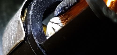

Ich hatte auch einen Rasant-Motor ohne Funktion und habe diesen zerlegt. Dazu habe ich zunächst die Messingschnecke mit einem Abdrücker und speziell angefertigter Zentrier- und Konterplatte entfernt. Das ging recht unspektakulär. Der Anker wird außerdem durch die Messing-Kohleführungen blockiert, nach deren Demontage lag der Anker dann vor mir, incl. der Miniatur Messingscheiben.
.jpg   Rasant - Motor.jpg (Größe: 27,67 KB / Downloads: 147)
Bei diesem Motor war der Kommutator verdreht und dadurch alle sechs Anschlußdrähte abgerissen.
Leider waren nicht alle Anschlußdrähte erreichbar, sodaß ich mich dazu entschlossen habe der Anker neu zu wickeln. Beim Abwickeln habe ich 310 Windungen je Pol gezählt und ich habe mit AWG42 (0,063mm Drahtdurchmesser) Draht neue Windungen aufgebracht und mit dem Kommutator verlötet.
Ich könnte mir vorstellen, daß der Kommutator durch die Kohlebürsten oder deren Federn blockiert wurde und es dadurch zum Abreissen der Wicklungen vom Kommutator kam.
Auch deshalb habe ich eine Anfrage an Herr Halgato gestellt, ob er vielleicht die Rasant Kohlen und die Kohlefedern als Reproteile anfertigen könne. Er will es sich anschauen, ob die dafür notwendigen Werkzeuge rentabel angefertigt werden können.
