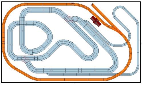

so, wieder ein paar Tage vergangen und ich habe einen vorläufigen Plan erstellt.
die ursprünliche Streckenführung

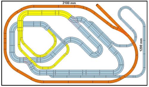

die Neue mit Eisenbahn
Die eigentliche Strecke der Stadtbahn wurde geändert damit eine kleine Eisenbahnanlage
Platz hat. So 100%ig gefällt mir das aber noch nicht, ich werde aber noch weiter probieren
ob es da nicht eine bessere Alternative geben könnte bevor ich die Stadtbahn komplett
abreißen und neu aufbauen werde.

Moin Michael,
das sieht in der Tat nach einem Neubau aus. Oder kannst du vorhandene Teilstücke wieder verwerten bzw. zurecht rücken?
Die Bahntrasse auf der rechten Seite finde ich jedenfalls gelungen. Auch gefällt mir, dass die Kurven der Eisenbahn auf der linken Seite nicht so "geleckt" rund sind .
An der oberen Kante kann der Austausch der 4245 gegen eine 4345 die Strecke vom Rand abrücken, so dass dort die Bahntrasse Platz finden könnte.
Ohne Bild bzw. Einzeichnen der Gebäude etc., ist es leider schwierig Tipps zu geben.
In keinem Falle würde ich die enge Kurve mit den beiden 4490/1ern verwenden, da die Autochens in der Innenkurve gerne Schwierigkeiten machen. Lieber zwei 4390er und dann wieder nach Innen schwenken.

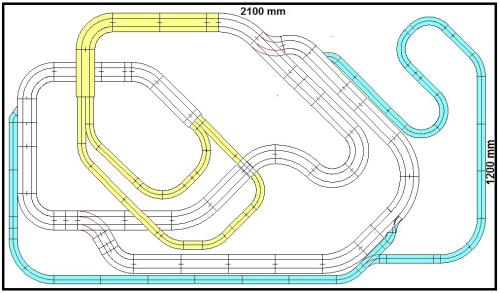

Weiter geht's mit dem Planen. Nachdem einige der Schienenführungen geändert wurden sieht der neue
Stadtplan jetzt so aus
Alle Überführungen sind hier verschwunden, eine Kreuzung wurde eingesetzt und jetzt ist auch wieder der
Platz für die Altstadt mit dem Marktplatz vorhanden auf dem es mir so ankam. Aber seht selbst einmal. ich
werde höchst wahrscheinlich die Stadtbahn zu 90% abreißen und neu aufbauen müssen. Sollte ich mich dazu
entschließen wird zu aller erst die Eisenbahn und danach die Stadtbahn aufgebaut werden.

Die einspurige Straße, soll die oberhalb oder unterhalb der Gleise geführt werden?
Volker
Beiträge: 1.110
Themen: 117
Registriert seit: May 2018
6
Location: FÜ
Weder noch, das sind die Bahnübergänge Schiene kreuzt Straße.
Beiträge: 322
Themen: 28
Danke für die Antwort, die aber gleich die nächste Frage aufwirft, welche Bahnübergangsschienen willst du verwenden? Auf dem Plan geht die Straße ja durch gebogene Gleise, aber von Faller gab es nur Bahnübergangsschienen mit gerader Fahrbahn und geradem Gleis, willst da da was selber "schnitzen"? Bin jedenfalls gespannt auf das Ergebnis.
Volker
Beiträge: 1.110
Themen: 117
6
Location: FÜ
Nein, selber „schnitzen“ mach ich nicht. In meiner Bibliothek gibt es leider diese Gleisstücke
nicht. Ist halt bloß erstmal ein Plan damit ich weiß wie es aussehen soll.
