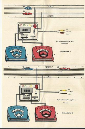

Hallo Werner,
kein Grund zur Panik!
Es ist nur so, daß Faller verschiedene Versionen des Halbwellenbetriebs herausgebracht hat. Wenn man alle Komponenten eienr Version verwendet, dürfte es kein Problem geben, aber wenn man die Teile vermischt, wird es schwierig. Deshalb habe ich gebeten, deine Komponenten vorzustellen, damit wir uns ansehen können, wie das zu schalten ist.
Kürzlich habe ich mir z.B. mal zum Test eine Halbwellensteuerung aufgebaut, fast ohne Faller-Komponenten: ein Wechselspannungstrafo 16 V, 4 Standard-Dioden 1N..., zwei normale Fahrpulte, eine normale 20 cm-Fahrbahn. Das genügt, um zwei Autos unabhängig voneinander hintereinander fahren zu lassen. Dafür muß man aber ein wenig löten. Mit den richtigen Faller-Teilen braucht man dagegen nur zusammenstecken.
Hubert

(09-04-2017, 22:52)hubert schrieb: Hallo Werner,
Hubert
Hallo Hubert,
habe vielen Dank!
Aber es dauert noch ein bisschen, bis ich alles im Kasten habe!
Gruß Werner!
(10-04-2017, 04:48)Loddar M schrieb: Hallöle
Ein Beispiel
Danke Loddar,
habe mir erlaubt es herunterzuladen!
Gruß Werner
