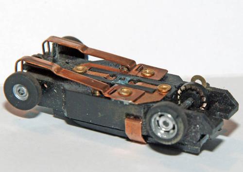

meine t-dash klappern serienmässig mächtig am kronenrad übergang
3/10 mm spiel ist da vorhanden
das kleine antriebsritzel läuft somit fast nur auf den spitzen vom kronenrad
abhilfe schafft da eine ausgleichsscheibe zwischen chassi und kronenrad (nach aussen)
nylon oder messingscheiben tuen da gute dienste in ca. 2,5/10 mm einpassen
[attachment=14943Big GrinSCF6678 mit messingscheibe kronenrad .jpg]
dann läuft das annähernd klapperfrei  und das kleine messingritzel läuft mit gutem tragbild auf dem kronenrad
selbst wenn der kunststoff des t-dash-kronenrades nicht sehr gut ist, sollte das dann doch deutlich länger halten
klapperpassungen sind sowieso immer energie-verschwender
DC
