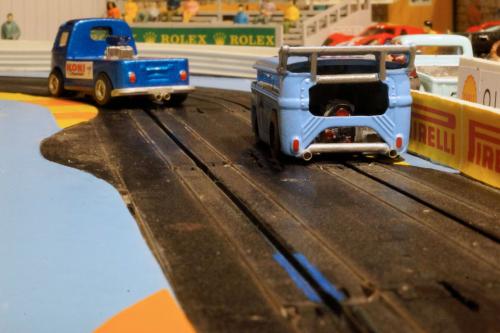

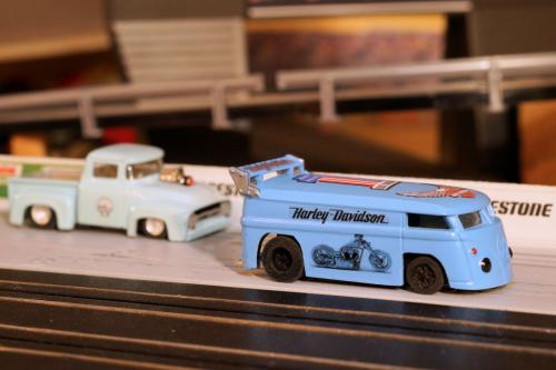

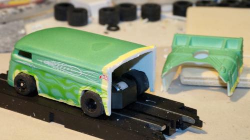

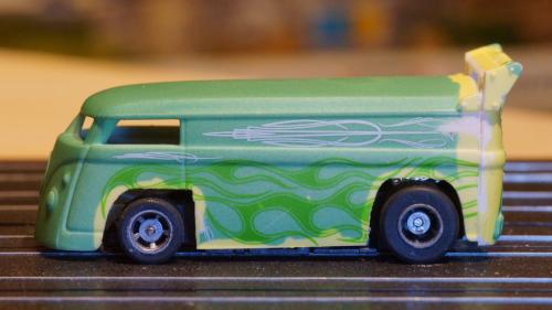

der auf Seite 1 dieses Threads aufgeschnittene VW-T1 Hot Rod ist gerade fertig geworden. Die Kunststoff-Basiskarosserie ist aus der Hotwheels-Color-Shifters-Serie. Wegen der zu großen Fahrzeuglänge sind ca. 5mm herausgeschnitten. Die runde Hecköffung hat mir nicht gefallen, habe ich deshalb vergrößert, um den "Heckmotor" sichtbar zu machen. Als Chassis steckt ein schmales Tyco 440x2 drunter. Direkt auf dem Tyco-Heck ist eine Motoratrappe aufgeklebt. VG Hebi

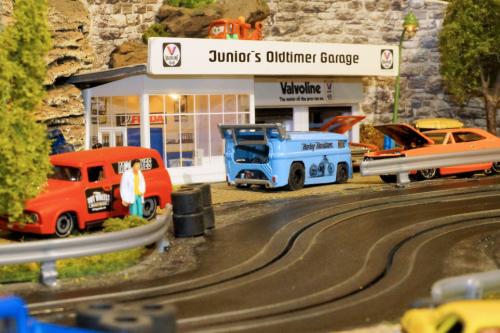

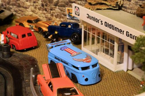

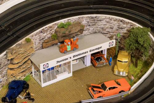

Schöne Autos haste da zu stehen, auch deine Bahndeko gefällt mir sehr gut, so Ami Style.

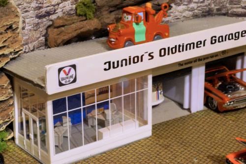

Was ist denn Juniors Oldtimer Garage für ein Gebäude? So eine Werkstatt / Garage / Tankstelle suche ich für meine Anlage auch. Grüße aus Berlin Thomas
28-01-2023, 17:56
(28-01-2023, 15:35)Crazy Tom schrieb: Was ist denn Juniors Oldtimer Garage für ein Gebäude? Hallo Thomas, da erwischst du mich gerade auf dem falschen Fuß, ist schon über 10 Jahre her... Ich hab schon gegoogelt, im Internet und in meinem Kopf , aber nichts gefunden. Was ich noch weiß, ist, das ich es aus mehren Komponenten zusammen gewürfelt habe.Was ich noch machen kann, ich mach ein paar Fotos davon. Vielleicht erkennt es dann ja jemand anders, um welchen Bausatz es bei dem Grundmodell geht. Ich meine mich zu erinnern, das es in einer Conrad-Bestellung dabei war. VG Hebi

ach das ist ja Schade, die Garage sieht nämlich klasse aus, suche schon ewig nach so einem Gebäude und hab selbst auf der US Ebay Seite noch kein schönes gefunden, nur als Bastelbogen aus Pappe. Pfffff, ich will keine Papphäuser auf meiner Bahn. Okay, da weiß ich bescheid, danke für die Info. Grüße Thomas (28-01-2023, 15:35)Crazy Tom schrieb: Schöne Autos haste da zu stehen, auch deine Bahndeko gefällt mir sehr gut, so Ami Style. Hi Thomas, bei dem Gebäude tippe ich auf einen Umbau des Bausatzes Autowäsche B-216 bzw B-296 von Faller, denn gewisse Ähnlichkeiten sind erkennbar. Müßte davon noch welche in meiner Schrottkiste haben als Reste aus mehrehren Konvoluten. Ist schon für mich ein gewisser Anreiz vorhanden mal so eine Werkstatt zu bauen. Hi Hebi, hättest du mal ein Gesamtbild nur von dieser Werkstatt?

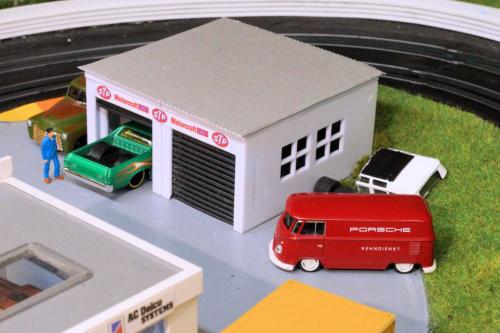

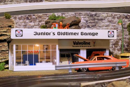

(28-01-2023, 18:33)Crazy Tom schrieb: Hallo Hebi, Hallo Thomas, gibt noch nicht auf... Hier mal die Bilder, vielleicht kennt ja jemand aus dem Forum das kleine (Büro?)-Gebäude... Mein Gesamtmodell besteht aus diesem verglasten "Büro", 2 ganz einfachen Billiggaragen (seinerzeit für je ca. 1,50€ von Rofu-Kinderland), 2 Polystyrol-Blenden mit aufgeklebter Beschriftung und einem komplett übergreifenden "Wellblech-Pappdach aus einem Bastelshop. Die einfachen Fertig-Garagen haben ein bewegliches Rolltor, sind eher passend für Fahrzeuge im Maßstab 1:72 als für meine 1:64er. In Kombination mit den HotWheels- und Schuco-Modellen geht es optisch aber noch einigermaßen. Aus Platzgründen, für einen etwas größeren Vorplatz, habe ich die beiden Garagen etwas zurück gesetzt, in den Berg hinein gebaut. Die große obere Frontblende ist ein einfaches Stück Polystyrol, die Beschriftung ist selbstgemacht. Die zweite, unters Dach gesetzte Blende mit dem Valvoline-Schriftzug war nötig um die lichte Höhe von den Garagen bis zu der durchgehenden Well-Dachpappe zu überbrücken. Die Garagen ließen sich alternativ auch ohne großen Aufwand aus Polystyrol-Platten selber bauen. Oder du findest evtl. ein paar Eigenbau-Ideen bei meiner Selbstbau-Boxenanlage.. Link: Boxen-Eigenbau Silbertalspeedway So sehen die Garagen aus, hier 2 Stück am Ende meiner Boxengasse Die Büro-Inneneinrichtung war beim Bausatz dabei Vielleicht helfen noch folgende Punkte zum erinnern: Das Original-Kunststoffdach des kleinen Büro-Gebäudes war meines Wissens kräftig blau. Es gab aber auch andere Bausätze mit anderen Farben. Das Dach war im Original auch etwas steiler montiert. Es gab auch Darstellungen, wo 2 dieser Büros Rücken an Rücken montiert waren. VG Hebi

das dürfte dieses Grundmodell gewesen
sein Gab es von verschiedenen Herstellern. Wenn man nach Ali's Döner oä. sucht, findet man die gleichen blau/weissen Gebäude und wahrscheinlich auch die günstigeren Hersteller. Habe das Ding auch irgendwo (leider momentan unauffindbar in Karton X).

.....und im Doppelpack sah es so aus,auch von Busch:
https://www.ebay.de/itm/313935948971?epi...R5jmqpy_YQ Ist wohl das gleiche "Urmodell" wie von Christoph! Und wer mit VW Bussen gerne Drag Rennen fährt,dafür gibt`s die hier: https://www.ebay.com/itm/363831100506?_t...0053587833 Schönen Abend noch. Michael

Christoph und Michael, super!!!
genau, das ist das Grundmodell, beide 100Punkte! Ich meine, das meinige könnte auch von Busch gewesen sein. VG Hebi

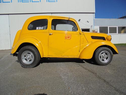

ihr habt mich jetzt so angefixt das ich mir auch 2 hot rods gekauft habe .
jetzt muss ich mir nur noch entsprechende verkleinerungen für zuhause bauen ... oder wer kann mir die sonst noch bauen ( um beim thema zu bleiben )? irgendwie bring ich hier nicht mal 2 fotos rein ... vom 2. hab ich ein video , viel spass ... war mal ein messewerbestar , die kiste .. der gelbe ist eine viertelmeilenlegende mit rennhistorie grussven TAPP MUSIC - HOTROD SHOWCASE - YouTube
08-02-2023, 01:06
Feine Kistchen, vor allem der schwarze hat ja Doppel-Rumms: vorne und hinten. Darf man den schwarzen in D überhaupt fahren oder haste da noch TÜV-konforme Schutzbleche?

jetzt wirst du aber kleinlich , schrieb explizit , das ich jemand suche , der mir diese vorbilder auf die rennbahn bringt inner richtigen grösse ...
ich find da steckt mehr ho hot rod drin als in geschichten über tankstellenbau ... dominik , jein , ich hab schon halterungen aber ich muss mir schutzbleche bauen fürn tüv . momentan fahr ich noch wenn mit britischem kennzeichen

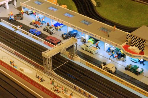

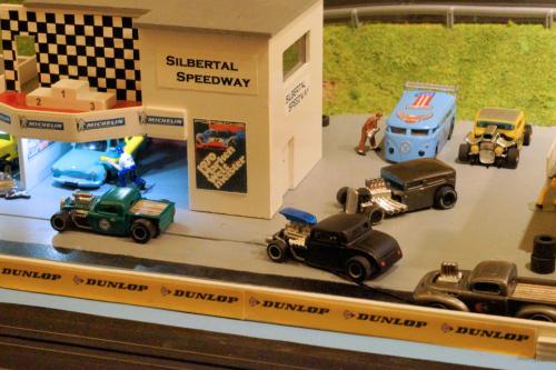

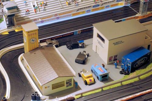

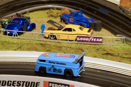

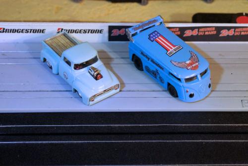

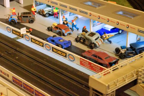

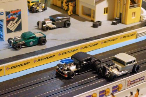

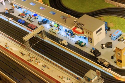

hier, ausnahmslos in 1:64, als vorläufiger Bauabschluß ein paar Bilder meiner Hot Rods in den Boxen, bzw. auf der Anlage. Alle sind motorisiert und laufen auf Magneter-Chassis (überwiegend Mega G+, Tomy SG+ und Tyco 440x2). Zwar sind noch zwei Bullis und ein US-Lowrider im Bau, aber die Fertigstellung wird noch dauern, weil einige andere Projekte auch erstmal fertig werden wollen. Und dann kommt ja auch noch bald der Frühling ... VG Hebi
