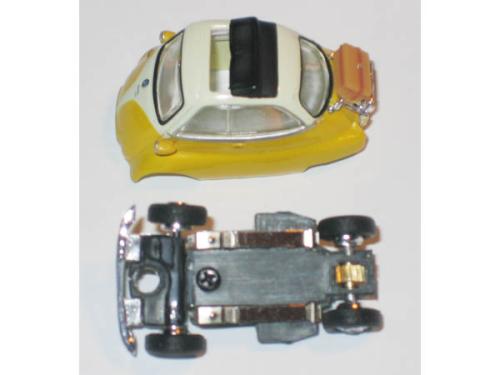

Hier ist sie also: Die BMW Isetta [Bild: pleasantry.gif] TRARA!
[attachment=1935:03.jpg]
Ich habe sie zwar noch nicht fahren lassen, aber das sollte ja kein Problem sein.
Wenn man schon mal eine im Maßstab 1:1 komplett zerlegt (und wieder aufgebaut) hat, wird man das ja in 1:72 auch hinbekommen ...
Ich habe mich diesmal etwas weiter aus dem Fenster gelehnt und das Chassis bis zum maximal möglichen reduziert. Das Material aus dem das Chassis ist, ist mir unbekannt. Es scheint eine Gummi-Kohlenstoffmischung zu sein. Meine Kunststoffkleber lösen das Material jedenfalls nicht im geringsten an. Das lustige ist, obwohl sich das Material total weich anfühlt und es biegsam ist, klingt es beim Fallen auf den Tisch wie ein Steinchen. Ausserdem kann man es auch gut als Bleistift benutzen ... seltsam. Ich habe bemerkt, dass der Kleber zwar das Material nicht anlöst, aber doch relativ gut auf der Oberfläche haftet. Der Neodym Magnet auf der Unterseite des Chassis ist auch festgeklebt. Es gibt also einen passenden Kleber ... nur welcher [Bild: search.gif]

Ob die Reifen genügend Grip haben weiss ich noch nicht. Ich habe die Originalreifen vom Schuco Modell genommen. Sind zwar gummiähnlich, aber wirken schon etwas hart ...
[attachment=1936:04.jpg]
Sieht schon irgendwie witzig aus das Gefährt. Mit ein bisschen Geschick geht sogar noch ein Fahrer rein ...

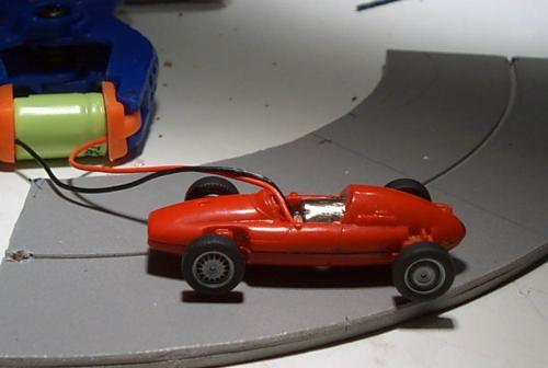

[attachment=3033:CAM_0089.JPG]Meine hochachtung zur Isetta
hier ein nicht weiter verfolgtes Projekt da die Zahnräder mit einzeln zu bekommen waren
zu Bild zwei Motor getrieb hab ich

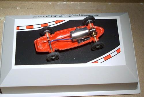

Hier noch ne Idee: der Microchamps 500er in rot.
Habe die Grundplatte von meinem schon runter, könnte ein Motor von 1,3 x 1,5 cm drunterpassen.

Hallo Holger!
gibt's den 500er nicht schon motorisiert? Ich dachte zuerst von Claus, habe ihn aber bei der Schnelldursicht seiner HP nicht finden können ... Bin mir aber sicher schon mal ein solches Exemplar gesehen zu haben.
Das Wägelchen hat ja den Maßstab 1:64 wenn ich mich nicht irre ... es sollte also kein großes Problem geben einen passenden Motor dafür zu finden bzw. einen GoKart Motor dafür zu verwenden. <img src='http://www.h0slot.de/public/style_emoticons/<#EMO_DIR#>/wink.png' class='bbc_emoticon' alt='Wink' />
Die Faller GoKarts kosten so um die 15 Euro, es geht also. Was ein Eisenbahnmotor kostet weiss ich allerdings nicht. Da habe ich mich noch nicht schlau gemacht. Wo bekommt man denn solche Motoren?
