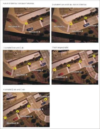

Bei der Diskussion der Blocksteuerung kam die Problematik verschieden langer Blöcke auf den einzelnen Modulen auf. Theoretisch können sich die Autos vor einem Modul mit nur wenigen Blöcken in unschöner Weise stauen, während es auf dem knapp bemessenem Modul ziemlich leer sein könnte. Auch Module mit Engstellen, wie Kreuzungen und Baustellen, im Durchgangsbereich sowie das Einschwenken in den Durchgangsbereich selber haben wir diskutiert.[Bild: S05_Blocksteuerung.JPG]
Weil wir zu wenig Erfahrung haben, ergaben sich die beiden Empfehlungen laut Bild. Wir sehen optimistisch in die Zukunft und gehen davon aus, dass sich unrealistische Staus b.z.w. eine unmotivierte freie Strecke nicht auftreten b.z.w. nicht störend darstellen werden. Schaun wir mal <img src='http://www.h0slot.de/public/style_emoticons/<#EMO_DIR#>/biggrin.png' class='bbc_emoticon' alt='Big Grin' /> .
Die Blocksteurung wird insbesondere im Durchgangsbereich eingebaut werden. Blöcke im so genannten Stadtbereich können ebenfalls automatisiert werden. Sie können dort allerdings auch für eine manuelle Steuerung ausgelegt werden.
Die Blocksteuerung muss in bestimmten Situationen Zusatzinformationen verarbeiten können oder sogar zu überbrücken b.z.w. abschaltbar sein:[Bild: S06_BloeckeAbzweig.JPG]
Im linken Beispiel soll ein Auto unten von der automatisierten Durchgangsstrecke in die manuelle Stadtstrecke rechts einfahren. Allerdings sei der erste manuelle Block besetzt.
Das läßt sich im gezeigten Beispiel nur mit der Zusatzinformation der Weichenstellung lösen. Steht die Weiche auf Geradeaus, kann das Auto weiterfahren, steht die Weiche auf Abzweig, muss es anhalten (und blockiert natürlich - wie im richtigen Leben - den nachfolgenden Verkehr <img src='http://www.h0slot.de/public/style_emoticons/<#EMO_DIR#>/laugh.png' class='bbc_emoticon' alt=':lol:' /> .
Im rechten Beispiel hält z.B. ein Werkstattwagen im - nicht dargestellten - 4ten Block. Ein Polizeiwagen möchte direkt dahinter im 3ten Block anhalten, um den Verkehr umzuleiten. Da dieser Block gesperrt durch die Automatik ist, muss er manuell für das Polizeifahrezug freigegeben werden. Alternativ fährt die Polizei mit Schwung in den stromlosen Block und hält ziemlich am Anfang sowieso an.
Jetzt wird die Weiche auf Abzweig umgestellt. Gleichzeitig muss die Blocksteuerung (oder ein separater Schaltkontakt) den Block 2 wieder freigeben, da die Autos ja jetzt in den Block 10 fahren werden.
Bis die Blocksteuerung integriert ist, können Schalter ihre Aufgabe erledigen. Einige Blöcke werden aber immer manuell freigeschaltet werden, wie z.b. die Bushaltestelle oder die Containerladestellen bei der Maschinenfabrik. Für solche Blöcke empfiehlt sich aber trotzdem ein Blockstellenmodul, um die Informationen aus angrenzenden Blöcken nutzen zu können.[Bild: S07_Schalter_Stellpult.JPG]
Als Spannungsversorgung empfiehlt sich derzeit eine u.U. durch Dioden reduzierte Fahrspannung. Die Fahrspannung wird ja entweder selber bereitgestellt oder über die Schnittstelle geliefert.

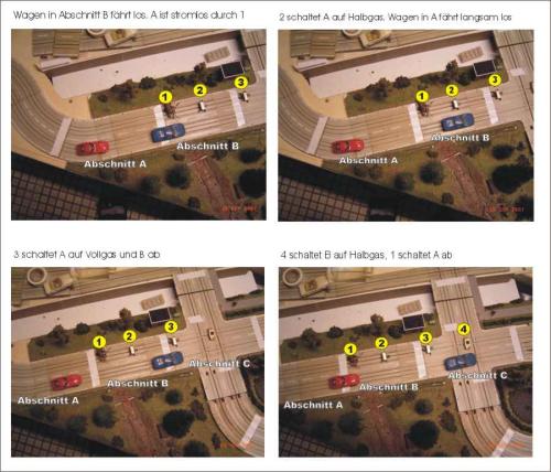

Zur besseren Vorstellung der Blöcke hatte ich vorher eine Stellprobe mit zwei Autos gemacht. Die tatsächliche Länge müssen wir durch Versuche noch ergründen, wobei die genannten 30 cm realistisch erscheinen. Die Zahlen sollen Schalter darstellen, im Endeffekt Reedschalter.
Hier die klassische Variante:
[attachment=3314:Block2.jpg]
Bei der zweiten Variante hatte ich vorgesehen pro Block einen Schalter mehr einzubauen. Der Abstand des ersten Schalters eines Blocks zum jeweils zweiten darf dabei nicht kürzer sein als der Anhalteweg der Autos. Der jeweils zweite Schalter versorgt die Autos mit weniger Strom als normal eingestellt. D. h. kommt ein Auto dem vorraus fahrenden zu nahe, so wird er erst langsamer, bevor er stehen bleibt. Anders herum startet er langsam und fährt erst später mit voller Leistung. Diese Variante dürfte etwas flüssiger laufen. Die Abstände der Autos sind auch kürzer.
[attachment=3315:Block1.jpg]

[quote name='Ulli' post='18276' date='15.10.2007 - 13:01']... Bei der zweiten Variante hatte ich vorgesehen pro Block einen Schalter mehr einzubauen. Der Abstand des ersten Schalters eines Blocks zum jeweils zweiten darf dabei nicht kürzer sein als der Anhalteweg der Autos. Der jeweils zweite Schalter versorgt die Autos mit weniger Strom als normal eingestellt. D. h. kommt ein Auto dem vorraus fahrenden zu nahe, so wird er erst langsamer, bevor er stehen bleibt. Anders herum startet er langsam und fährt erst später mit voller Leistung. Diese Variante dürfte etwas flüssiger laufen. Die Abstände der Autos sind auch kürzer.[/quote]Die Idee ist interessant und prinzipiell auch recht einfach! Allerdings würde die Realisierung, einen zweiten Sensor zu berücksichtigen und damit eine bestimmte Spannung zu schalten, die angestrebten Kosten von etwa 5 EUR je Block erheblich erhöhen.
Lass uns mal abwarten, was die Tests und die Praxis bringen werden. Ich glaube nämlich, dass wir in unserm Stau-Modell einen Denkfehler gemacht haben <img src='http://www.h0slot.de/public/style_emoticons/<#EMO_DIR#>/smile.png' class='bbc_emoticon' alt='Smile' /> .
Das ist mir klar geworden, als ich Gilbert-Blythes73' Blockproblematik mit dem Polizeiwagen beschrieben habe: Die nachfolgenden Wagen fahren nämlich bei einer Stausituation in den direkt dahinter liegenden Block hinein! Genau dann erst bleiben sie mehr oder weniger weit vom Anfang dieses - direkt angrenzenden - Blockes stehen. Es wird also gar nicht zu dem Szenario kommen, dass die Blocks hinter einem stehenden Auto frei bleiben werden <img src='http://www.h0slot.de/public/style_emoticons/<#EMO_DIR#>/rolleyes.gif' class='bbc_emoticon' alt='Rolleyes' /> .
Aber das Ganze zeigt mir, dass ich die Blocksteuerung wahrscheinlich doch vor der Fertigstellung meines Moduls fertigstellen muss. Dann werden wir Gewissheit erlangen.

[quote name='mos' post='18282' date='15.10.2007 - 21:55']Lass uns mal abwarten, was die Tests und die Praxis bringen werden. Ich glaube nämlich, dass wir in unserm Stau-Modell einen Denkfehler gemacht haben <img src='http://www.h0slot.de/public/style_emoticons/<#EMO_DIR#>/smile.png' class='bbc_emoticon' alt='Smile' /> .
Das ist mir klar geworden, als ich Gilbert-Blythes73' Blockproblematik mit dem Polizeiwagen beschrieben habe: Die nachfolgenden Wagen fahren nämlich bei einer Stausituation in den direkt dahinter liegenden Block hinein! Genau dann erst bleiben sie mehr oder weniger weit vom Anfang dieses - direkt angrenzenden - Blockes stehen. Es wird also gar nicht zu dem Szenario kommen, dass die Blocks hinter einem stehenden Auto frei bleiben werden <img src='http://www.h0slot.de/public/style_emoticons/<#EMO_DIR#>/rolleyes.gif' class='bbc_emoticon' alt='Rolleyes' /> .[/quote]
Hi Michael
Das stimmt. Die folgenden Blocks sind nur bei gleich schnellen Autos und während der Fahrt frei. Bleibt ein Auto stehen, so fahren die folgenden Autos in den direkt dahinter liegenden Block ein und bleiben stehen. Also muss Franks Polizeiwagen nicht per Hand weitergefahren werden, er steht ja schon richtig. Einzig der dahinter liegende Block mit Weiche muss so geschaltet sein, dass der Block nicht gesperrt ist, wenn die Weiche auf Abbiegen steht.
