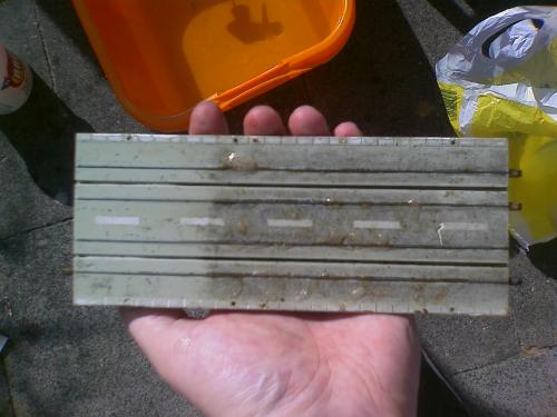

Schienenreinigung:
- Flugrost entferne ich mit einem Schienenradierer; 1000er Schleifpapier geht auch, damit damit die Fahrbahn keinen Schaden nimmt immer einen Schleifklotz benutzen
- die Schienen reinige ich anschließend immer mit in ZEWA eingewickelten Neodymmagneten
- nach der Reinigung Magnete auspacken und das ZEWA mit dem Abrieb wegschmeißen, dadurch bleiben die Magneten sauber

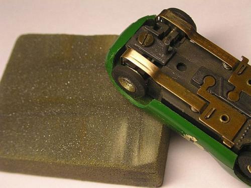

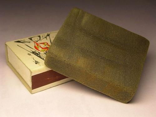

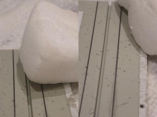

- die Fahrbahnoberfläche reinige ich schnell und einfach mit einem Schmutzradierer (kein Topfreiniger), der hat eine super Reinigungswirkung
[attachment=4435Tongueutzschwammse.jpg]

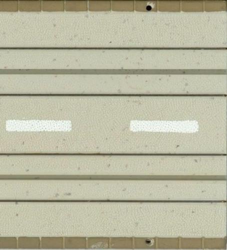

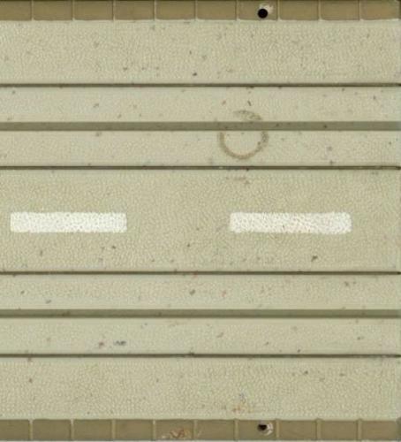

Schiene vor dem reinigen
[attachment=4394:Schienen...g_vorher.jpg]
gleiche Schiene nach dem reinigen
[attachment=4395:Schienen..._nachher.jpg]

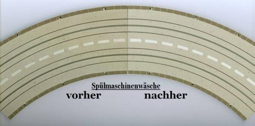

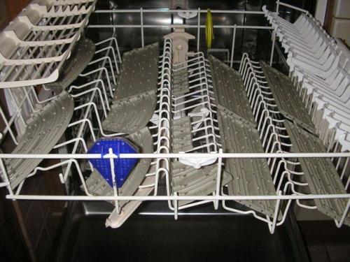

- leicht verschmutzte Schienen wo auch die Führungsnut gereinigt werden soll, kommen bei mir nach der Rostentfernung schon mal mal bei 40 °C mit der Schienenseite nach unten in die Spülmaschine bei hartnäckigen Flecken hilft Tipp 1
[attachment=4433:Sp_lmaschinese.jpg] [attachment=4438:Schienen...rgleichs.jpg]
==> anschließend gründlich trocken fönen, ich lege die Schienen dabei auf eine flache Unterlage und föne mit hoher Temperaturstufe zuerst die Unterseite und anschließend die Schienen. Bei kleinen Fallerschienen aufpassen, das sie dabei nicht wegfliegen.

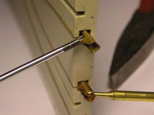

- Vermeidung wunder Finger durch Fallerschienenverbinder
==> Verbinder leicht einstecken und mit einem harten stumpfen Gegenstand z.B. einer Flachzange bis zum Anschlag eindrücken
==> zum lösen verwende ich einen kleinen Kreuzschlitzschraubendreher mit 2mm Ø, den ich in das Loch des Verbinders stecke und ihn dann raus ziehe, bei den Kupferverbindern geht auch eine Metallkugelschreibermine.
[attachment=4432:Verbinderse.jpg]

- mit dem Schienen oder Rostradierer Schleifer und Ankerkontakte reinigen
[attachment=4431:Schleiferse.jpg]

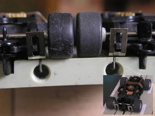

Thunderjets X-Traction auf Fallerschienen
- falls das Chassis einen "doppelten" Führungsstift hat und unten im Führungsschlitz schleift, nehme ich den Stift nach unten, weil er ca 1mm kürzer als der Kiel ist. Abschleifen des Kiels geht natürlich auch. Bei Rennen macht sich ein Stift auch besser, weil das einsetzen mit dem Kiel manchmal nicht gleich klappt.
[attachment=4428:Fallersc...underjet.jpg]

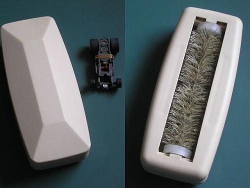

- Kleinteile z.B. Federn Kohlen etc. die auf den Teppich fallen suche ich gerne mit einem Tischkehrer. Es geht auch ein kleiner Handstaubsauger. Die Geräte sollten vorher gereinigt werden, sonst sucht man wieder <img src='http://www.h0slot.de/public/style_emoticons/<#EMO_DIR#>/wink.png' class='bbc_emoticon' alt='Wink' />
[attachment=4430:Tischkehrerse.jpg]

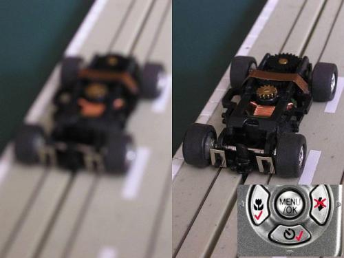

- für die Nahaufnahme die Makroeinstellung benutzen, am besten die Kamera auf ein Stativ stellen und mit Selbstauslöser arbeiten
[attachment=4429:Makro_Se...tzSy_neu.jpg]
- um Größenverhältnisse darzustellen ein Lineal Streichholzschachtel etc., oder ein in der Größe bekannten Referenzgegenstand zu dem Fotoobjekt dazu legen

Ich habe auch gleich eine Ergänzung zum Verbinder ziehen. Deine Methode habe ich am Anfang auch angewandt, fand aber, das man einen ziemlich schlechten Winkel zum Verbinder hat und, bei festsitzenden Verbindern, das Teil oft durch das ganze Zimmer flog.
Ich suchte etwas was gut in der Hand liegt und , wenn möglich, nichts kostet.
LÖSUNG:
Jeder VW mit Alufelgen( die echten grossen), hatte in der Reserveradmulde einen kleinen Haken zum abziehen der Kunststoffkappen auf den Radbolzen
[attachment=4398Tongue1000646.JPG]
dieser muss, wie auf dem Bild zu sehen, nur vorne ganz leicht spitz geschliffen werden, damit er in die Löcher passt.
Damit lässt sich der Verbinder super entfernen
[attachment=4399Tongue1000647.JPG]
und er liegt gut in der Hand , man kann lange damit arbeiten...
[attachment=4400Tongue1000650.JPG]
Wer keinen VW hat, einfach mal in einer Vertragswerkstatt nachfragen. Auf jedenfall war das Teil bis zum Golf 4 dabei....

nur BITTE ACHTUNG mit SPÜLMASCHINEN!!!
durch das spülen im "geschlossenen raum" MÜSSEN spülmittel für maschinen stärker alkalisch sein als "handspülmittel"! und STARKE ALKALIEN sind LEIDER in der lage, METALLE AUFZULÖSEN!
handspülmittel machen den selben REINIGUNGSeffekt über die "schaumentwicklung", sind dafür längst nicht so alkalisch.
(TROTZDEM darf man BEIDE NICHT in die augen bringen.)

Es kommt halt auch immer auf den Grad der Verschmutzung an. Zu beachten ist die Schienen wirklich gründlich zu trocknen, damit der Rost keine Chance hat.

das eine (bestecke) ist aus silber und/oder edelstahl oder so und wird einem als "spülmaschinenfest" verkauft und DAS ist es dann auch (meistens). DAS hält in der regel mittelstarke ALKALIEN aus wie man sie in der spülmaschine verwendet.
EISEN aber NICHT!
EISEN löst sich in STARKEN säuren UND STARKEN laugen auf. jedenfalls nach einer gewissen zeit oder zahl der behandlungen. wie lange das bei Fallerschienen dauert oder wie OFT man das da machen kann, entzieht sich meiner kenntniss. es kann durchaus sein, dass die alkalische kraft der spülmaschinen-pulver für 1X vertretbar ist. aber ich hab ja auch nicht gesagt, dass sich die komplette schiene auflöst. ich hab nur gesagt: achtung.
wie ihr alle wisst, rostet eisen, d.h. es wird IMMER angegriffen, auch vom luftsauerstoff. und über das entfernen von belag steht ja auch an verschiedenen stellen etwas. aber WENN man irgendetwas "entfernt", die schienen abschleift oder so, dann "fehlt" immer etwas hinterher, auch wenn man die "veränderung" nicht sieht.

Wenn das mit der Spülmaschine geklappt hat , ist ja lustig. Die Schieneneisen sehen jedenfalls nicht aufgelöst aus. Interessant natürlich, ob sich Rost entwickelt hat. Vor allem in den Verbindungsschlitzen ist der ja lästig. Allerdinks: da mir die Fallerschienen ohnehin immer etwas zu hell erscheinen, ist mir ein bischen Patina eigentlich ganz recht.

Meine zugekauften Schienen haben heute auch die Spülmaschine von Innen gesehen, allerdings mit wenig Erfolg, die werde ich alle nochmal von Hand abschrubben müssen, also nicht zu viel erhoffen ;-)
Hier eine Schiene, die im Spüler nicht sauber werden wollte nach meiner Behandlung dies Wochenende:
[attachment=7332:IMAGE_041.jpg]
Mein Rezept:
Einsprühen mit Amor-All-Felgenreiniger und gute 5 Minuten einwirken lassen (auch wenn auf der Flasche nur 1 Minute steht)
und dann mit einem Topfschwamm mit der rauen (grünen oder schwarzen) Seite abbürsten. Durch den Felgenreiniger werden sogar die Leiterbahnen "entrostet", wenn die Leiterbahnen nicht derart angerostet sind wie die von mir gerade gekauften, vielleicht etwas weniger lange warten ;-)
Bei den Fahrbahnmarkierungen aufpassen, sonst sind sie weg.
Blöderweise gehen die ungeliebten braun-umrandeten Schienen am besten zu reinigen ;-) , aber auch die neuen grün-braunen sind recht gut. Witzigerweise gehen auch die mit den Riffeln ganz gut zu reinigen, aber die zerstören die Schwämme.
Insgesamt kann man sagen, alle 30 Schienen ein Schwamm.
Bis auf Kleber-Reste geht alles ab.

Bahnbau:

Wie bekomme ich den rost aus den löchern in die die Schienverbinder einstecke?Nur in die Spülmaschine oder gibt es andere möglichkeiten?Die anderen Vorschläge sind alle super.Toll wäre es wenn man dazu schreiben würde wo man was wo in den Geschäften bekommt.Besonders Anfänger würden sich freuen.Sollte man die Schienenverbinder in Essig legen damit Sie wieder wie neu sind?
Roberto
