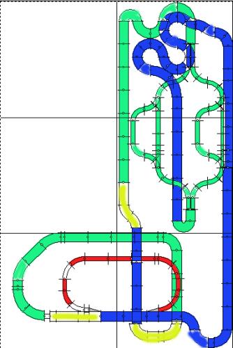

So, da ist er, mein erster Versuch meine Bahn in ein L zu verwandeln und mit einer 2m-Platte zu ergänzen.
Dabei umgesetzt habe ich, was ich ganz toll fand, für beide Spuren einen Boxenstop, dafür wollte ich erst die Linksabbieger-Schiene, hab aber so einen Weg gefunden, wie beide rechts abbiegen könne, getrennt von einander.
Grün ist eben, Rot Level 1, Blau Level 2 und wehe es schreibt jetzt einer das geht nicht, ich hab mich schon so in der verlauf verliebt ,-), nein Spass beseite, wenn irgendwas wirklich ungünstig ist, immer raus mit der Kritik.

Hast Du Dich also erst mal entschieden und die bunten Fallerschienen der Holzbahn vorgezogen. <img src='http://www.h0slot.de/public/style_emoticons/<#EMO_DIR#>/biggrin.png' class='bbc_emoticon' alt='Big Grin' />
[url="http://forum.h0slot.de/forum/index.php?s=&showtopic=2918&view=findpost&p=21811"]>>Deine alten Reifen kannst Du eventuell noch retten, wenn sie noch nicht brüchig sind.<<[/url]

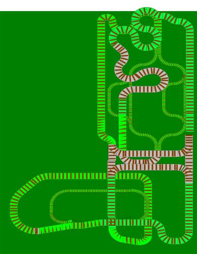

Hi,
hier nochmal mein überarbeitetetes Bahndesign, es ist jetzt so gebaut das von meiner alten Bahn nur 2 Kurven gegen 2-Spurige Weichen getauscht werden, dadurch bleibt die komplette alte Bahn in Ihrer Form erhalten und durch umstecken dieser beiden Weichen wäre auch die Neue Bahn ein abgetrennter Kreis und die neue Bahn wurde durch 2 zusätzliche Weichen auch zu einem abgetrennten Kreis, durch richtige Weichenstellungen kann ich also beide Kreise miteinander verbinden.
Meint Ihr das Layout könnte funktionieren oder sind die vielen Kurven mittlerweile doch zu viel?

[quote name='Hagbard' post='24675' date='22.09.2008 - 16:31']Meint Ihr das Layout könnte funktionieren oder sind die vielen Kurven mittlerweile doch zu viel?[/quote]
Was mir auffällt, wenn das oben links eine 4490er Kurve ist, die könnte Probleme im Stadtbahnbetrieb beim langsamen durchfahren bereiten. Es gab da mal ein Modul, wo diese Kurven Schwierigkeiten bereiteten und entfernt wurden.
#58
Ehrlich gesagt überleg ich gerade diese Kurve durch eine durch zufall erworbene Steilkurve zu tauschen, dann fällt aber wohl Stadtbetrieb mit langsamen Tempo dort komplett aus ;-)

Hallo André
Steilkurve muß nicht unbedingt sein <img src='http://www.h0slot.de/public/style_emoticons/<#EMO_DIR#>/wacko.png' class='bbc_emoticon' alt=':wacko:' />
Wie Roopy angemerkthat, haben die 4490 sowie 4491 ihre Tücken im Stadtbahnbetrieb aber, wenn du eine Software schreibst, womit du digitale Autos an dieser Stelle etwas mehr Strom versorgen kannst, klappt das auch bei den Kurven.
