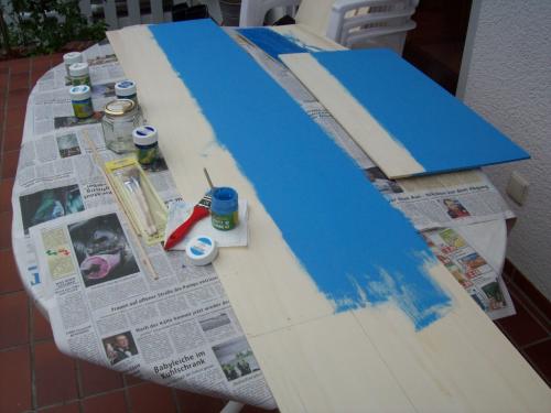

Im Moment beschäftige ich mich mit der Bahnumrandung. Nach längerem Hin und Her habe ich mich jetzt entschlossen, keinen fertigen Panorama-Kartonhintergrund zu verwenden, sondern auf eine Sperrholz-Umrandung selbst einen Himmel aufzumalen. Bisher habe ich nur eine blaue Grundierung aufgebracht (siehe Bild 1 unten), für die fertige Version wird noch eine wilde Mischung aus hellem Grau, Hellblau und Weiß aufgebracht. Ich bin selbst mal gespannt, wie das wird ...

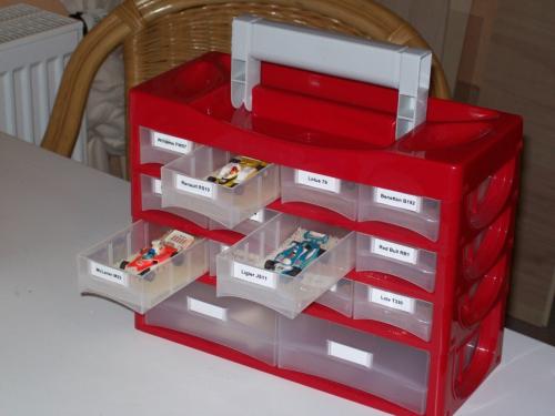

Für die Autos habe ich im Bauhaus einen Kleinteilekoffer gefunden, bei dem die Schubfächer sehr gut gegen unbeabsichtigtes Herausfallen gesichert sind. Ich finde, der Koffer eignet sich sehr gut sowohl zum Lagern als auch zum Transport (siehe Bild 2 unten).

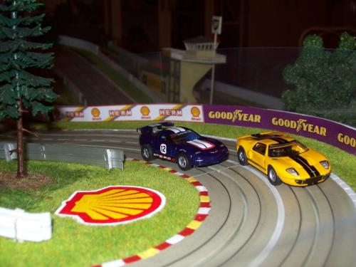

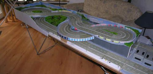

Hallo Gemeinde,
bevor demnächst wieder aktuelle Bilder vom Baufortschritt kommen, hier noch schnell ein paar ältere Bilder. Einmal ein Überblick über die gesamte Anlage und dann ein noch eine kleine Impression mit zwei schönen Autos ...

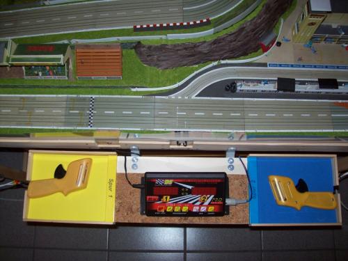

So, ein paar kleine Neuigkeiten vom Odenwaldring.
Nachdem ja inzwischen klar ist, daß die Bahn nicht in den Odenwaldring umziehen wird, hat sie ihren festen Platz im Hobbykeller bezogen. Die Regale werden im Lauf der Zeit sicher noch gefüllt.
[attachment=9143:Neuer Platz.jpg]
Die Fahrerplätze sind mittlerweile auch farblich markiert, wenn die Schienenübergänge nochmal sorgfältig abgeschliffen sind, werden auch die Fahrspuren entsprechend mit edding gekennzeichnet.
[attachment=9144:Fahrerplätze.jpg]
