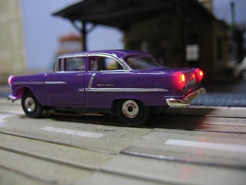

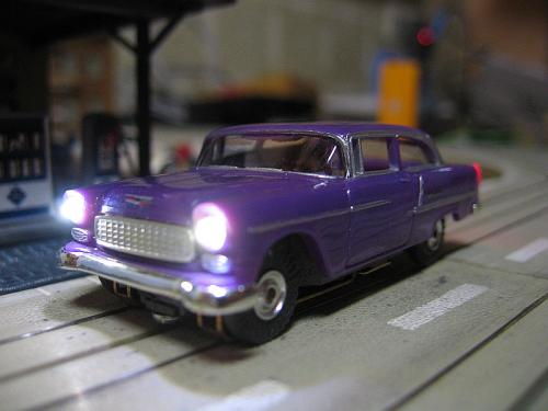

ich habs doch noch gepeilt, wie ich alle CVs mit der Multimaus verändern kann.
Habe jetzt einen Chevy Bel Air mit SMD-LEDs vorne und hinten beleuchtet und über die CV 56 gedimmt.
Natürlich flackern die ein wenig, wenn das Auto über manche Schienenstöße fährt.Kann man das Flackern mit einem Stützkondensator
beseitigen? Bei Waggonbeleuchtungen werden solche Dinger ja verwendet. Hat jemand von Euch Erfahrung damit?
Weiter würde mich interessieren, ob schon jemand ein Auto mit Fahrgeräusch ausgestattet hat. Vielleicht wäre es ja möglich so einen schönen V8-Sound
auf einen Decoder zu spielen. Ich habe ja letztens gelesen, dass mittlerweile auch Spur N-Loks mit Sound machbar sind. Dafür soll es kleine Lautsprecher
geben. Bei einem Van oder PKW mit Anhänger könnte man doch die Dinger verstauen.

tolle Arbeit <img src='http://www.h0slot.de/public/style_emoticons/<#EMO_DIR#>/rolleyes.gif' class='bbc_emoticon' alt='Rolleyes' /> .
Das Flackern geht sicher weg mit so genannten GoldCaps (siehe auch [url="http://www.ebmos.de/sonst/suche/mos_fahrzeugbeleuchtung.pdf"]Die ultimative Fahrzeugbeleuchtung[/url] ). Knackpunkt ist natürlich der notorische Platzmangel <img src='http://www.h0slot.de/public/style_emoticons/<#EMO_DIR#>/sad.png' class='bbc_emoticon' alt='Sad' /> . Eventuell könnten auch schon SMD-Elkos in der Größenordnung 3-5 µF reichen. Vielleicht gibt es ja Tipps bei den Modellbahnern?
