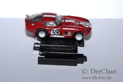

Tomy baut tolle schienen material und auch etliches an kurven
wer nun aber wie ich ewigkeiten mit Faller gebaut hat, vermisst ohne ende ausgleichschienen um den versatz durch das verbauen verschiedener kurvenradien auszugleichen
deswegen musten kurzerhand ein paar kürzere als serien mässige 3" = 76,2 mm schiene her
hier nun die 1,5" Tomy-schienen in 38,1 mm länge
[attachment=10957:_DSC3174 tomy 1,5zoll schiene Kopie.jpg]
bei 0,75" und 19,05 mm schienen wird es dann wirklich anstrengend
wer hier gerad das schöne stadtbahn-modul gesehen hat mit den vielen tollen "spezial-Fallerschienen", der weiss wohl was ich unter "Schienen auswahl" verstehe <img src='http://www.h0slot.de/public/style_emoticons/<#EMO_DIR#>/wink.png' class='bbc_emoticon' alt='Wink' />))
Tomy Kurve 9" 1/16 oder 22,5°
[attachment=10976Big GrinSCI1023 9zoll16 tel.jpg]

womit verklebst du die Schienen? Ich denke mal, du nimmst den Draht raus, dann Sägen und kleben, Draht kürzen und wieder reindrücken und von unten mit einem Meißel o.ä. an den sichtbaren Stellen etwas platthauen. Ist soweit klar, aber was für einen Kleber nutzt du? Die Klebefugen sind dir prima gelungen.
Gruß aus Münster
hallo Holger
stromleiter entweder mit kraft und dann mit einem schraubenziher aus dem schlitz aus/durchdrücken. oder verpressung abschleifen
dann sauber sägen
hochkant stehen die abgetrennte schiene auf 240 schmirgel abziehnen bis zu sauberen tragbild
einen fahrdraht (die queschnasen etwas vorher abfeilen) einsetzen
schiene ganz oder stück für stück mit sekumdemkleber einpassen und verkleben, später von unten grossflächig mit 2k verkleben
fahrdräht anzeichnen, abtrennen und einsetzen(an den fenstern wenn die höhe stimmt mit verkleben mit 2k)
zum fotografieren nass machen/wachsen/ölen
dann sieht man den schnitt nicht so
sehen auf dem foto sauberer geklebt aus als gereinigt in der hand
je öfter gemacht, um so besser sehen die aus, das abziehen hochkant auf schmirgel ergibt eine gut passfläche, die sich sauber verkleben lässt
geduldige können auch gleich mit 2k kleber die schienen zusammenfügen
ich werde wohl meinen berg 9" 90° schienen so zu div sonderkurven verarbeiten, wichtig ist nur immer 2 gleiche davon zu haben.
