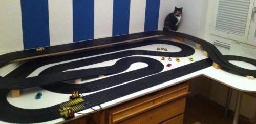

So... nun habe ich mein erstes Layout (Posting 1 und 6) etwas reduziert - ganz nach eurem Moto: "Weniger ist mehr!" Wink
Ich möchte euch meinen Entwurf nun zur Begutachtung präsentieren und hoffe auf Anregungen oder Änderungsvorschläge. Ninja, meine Katze, lässt sich nicht mehr depalzieren - sie ist festgeleimt... ^_^
[attachment=12858:Foto 1.JPG]
[attachment=12859:Foto 2.JPG]
Hier noch mit dem Slotman nachgeplant:
[attachment=12860:2. Version.jpg]
Vielen Dank für euer Feedback

Jetzt auch noch "meinen Senf" aus der Sicht eines Viel-Fahrers (ca. 1500 Rennen) dazu. Ich würde versuchen, eine Bahn immer so zu konstruieren, daß möglichst immer gleiche Zahl an Fahrern UND benötigten Einsetzern in die Konstruktion eingeplant werden, also bei 6-Spur-Bahnen nicht mehr als 6 Streckenposten gebraucht werden. Wenn auf (D)einer 4-Spur-TOMY (?) eben 4 Fahrer gleichzeitig fahren, wär es sehr sinnvoll, wenn nicht mehr als 4 Einsetzer-Plätze gebraucht werden. Dabei sollten die möglichen Stellen, wohin ein Auto fliegen kann, gut und schnell erreichbar sein.
Einspeisungen alle 1 - 1,5 Meter wurden ja schon angesprochen, weil sonst die Widerstände zu groß sind.
Bitte sag uns, WO genau der Standort Deiner Bahn ist! Es wohnen in Süd-Deutschland, Österreich und der Schweiz jede Menge sehr freundliche UND kompetente Forum-Teilnehmer, die Du besuchen kannst und/oder die Dich besuchen können, um Dir bei allem möglichen in der Praxis zu helfen UND gemeinsam zu fahren. Der Claus in HH ist zwar auch kompetent hat aber leider wie ich keinen Flieger zur Hand und kann Dich leider genauso wenig "in seiner Mittags-Pause" besuchen wie ich. Aber sicherlich wohnt auch in Deiner Gegend jemand, der mit  Dir das "4-Augen-sehen-mehr-Prinzip" realisiert. Und "weniger ist mehr", das hast Du schon sehr richtig beherzigt.
Im Zweifel solltest Du Dir Dein Layout auf allen Spuren ausführlich selbst erfahren, um zu sehen, WO eventuelle Schwachstellen sind! Aber das macht natürlich im Rudel erheblich mehr Spaß. Viel Spaß und immer eine gute Fahrt in allen Maßstäben vonne Rennkugel

Hallo Sniki,
Ich finde Dein neues Layout sehr gelungen und Abwechslungsreich.
Auch den vorhandenen Raum hast Du prima ausgenutzt, und dabei nicht zuviel Bahn in den zur Verfügung stehenden Platz gestopft.
Klar wenn Du einmal viele Leute an der Bahn haben solltest, wird es vielleicht ein bißchen eng, aber wie oft hat man schon viele(mehr als 2-3) Mitfahrer an der Bahn.
Für den Anfang finde ich Dein Layout auf alle Fälle gut genug, daß es auch Wert ist weitere Arbeit in die Ausgestaltung der Bahn zu investieren. Wenn Du eine Weile darauf fährst wirst Du schon selber feststellen ob Änderungen in irgend einer Weise nötig und sinnvoll sind.

Hallo Sniki
So sieht dein Layout schon viel beser aus.
Ringleitung kannst auch machen, nur es geht darum den geringsten Weg zu gehen, damit nicht soviel Leistungsverlust statt findet. ( falls ich falsch liege werde ich bestimmt und freundlicherweise eines besseren belehrt)
Wenn du die grüne Dämmplatten für Laminat oder Parkett verwendest brauchst die nicht doppellagig zu nehmen da diese ja 5,5mm stark ist.
Da sie aus gepressten Pappelholzfasern bestehen, kann man darauf gut mit einem Weißleim, bis auf Kunststoff, alles kleben.
Da die Tycoschienen nicht dicker als die Pappelholzplaten sind, kannst du die Schienen darin schön versenken und schöne Gestalltung an deiner Bahn vornehmen.
Viel Spass weiterhin beim basteln
