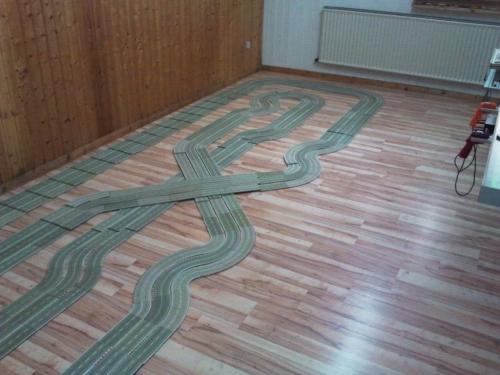

Hallo Leute
Eine Bahn soll man erfahren, das weiß ich ja, aber ich möchte von den Rennfahrern wissen ob das Layout vernünftig ist oder ob es zu "langweilig" ist.
Auch wäre interessant wie es sich mit der 4491 verhält, ratsam oder eher nicht.
Soweit ich mich noch erinnern kann hat/hatte Crazy diese Kurve ja am Ende der Gegengeraden verbaut.
Da ich ja mehr Stadtbahner bin, soll die Bahn natürlich in Segmente gebaut werden, die 1m x 1m groß sind.
Da man mit der Software nicht jede Spur einzeln machen kann habe ich eben 2 Spuren immer mit der gleichen Farbe gemacht.
[attachment=13057:RENNBAHN MODULBAUWEISE 2.k.jpg]
Moin Loddar,
schönes Layout.....lässt sich bestimmt schön fahren.
Ich persönlich mag die 4491. Ich hatte sie in meiner alten Bahn auch mehrfach verbaut.
Sie bringt etwas Spannung auf jede Strecke. Schnell und flüssig fahren kann jeder.
Aber so ein "Knackpunkt" in der Bahn hat schon was.
Mit Faller, Tjet, Tomy, Wizzard hatte ich nie Probleme, mit Tycos wegen der breite schon, andere Fabrikate fahre
ich nicht.
PeTi   Cool
Hi Lothar,
die Bahn sieht interessant aus. Ich kann mich Pe Ti nur anschliessen...die 4491 bringt das Salz in der Suppe...es wird immer Fahrer geben die über sie schimpfen werden weil sie da Probleme bekommen, aber einfach nur Gas ( Strom) geben kann ja jeder....
Viele Grüsse
Hallo Lothar,
ich finde das Layout ebenfalls interessant  B) . Auch mir gefallen die 4491er sehr gut. (Anfängern oder Gelegenheitsfahrern bleiben ja notfalls die beiden mittleren Spuren.)
Die Segmenttrennkante brauchst du m.E. nicht unbedingt am Schienenende. Im Gegenteil: Mit Überlappungen erhältst du einen sauberen Übergang. In meiner Galerie zum Rennbahnmodul - übrigens auch mit 4491er - sieht man hoffentlich, was ich meine.
Viel Erfolg

Vielen Dank an euch Dreien.
Also lag ich garnicht so verkehrt mit der 4491, da bin ich schonmal froh.
@Michaelo
Deine Methode ist wirklich nicht schlecht.
Da müßte ich mal ein neues Layout planen, weil es ja bei diesem Layout nicht sooo viele Stellen gibt, wo ich in gleicher Länge überlappen könnte, um die Segmente auch mal zu tauschen.
Hallo Lothar,
in der Tat, ein schönes Layout. Lange Geraden zum Beschleunigen und Bremspunkt finden. Flüssige Kurven, aber auch Kurven für den gefühlvollen Finger am Regler. Alles da, was der Slotter braucht.
Viel Spass bei der Umsetzung
hi Loddar
vom mal eben drauf sehen gefällt mir Dein layout sehr
mir fehlt aber in einem auslauf ein richtig grosser radius zum mit schwung durchziehen.
ist aber nur mein geschmack
ich hatte in meiner faller-race-strecke 2x die 180° kehr hintereinander und in der mitte innen die fehlfläche aufgefüllt
ich kam da mit jedem auto durch, auch voll-magneter
nur alle meine mitfahrer und besucher waren damit überfordert
deswegen habe ich das doch wieder geändert
ich wollte ja auch mal mit anderen fahren und nicht nur deren frust erleben
laut des layout hast Du da aber nicht die haarnadel sondern die nächst grössere kleine kurve verbaut
also
ausprobieren und dazu 4 leute, auch ungeübte einladen
ich baue ja auch gern am ende einer langen geraden 1x eine steilkurve ein, was viel andere gar nicht mögen
viel spass beim planen und probieren, DC

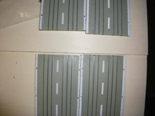

Nachdem ich gestern die Schienen gereinigt habe, wollte ich mal anfangen zu legen, dabei ist mir aufgefallen das die 4120 in verschiedenen längen gibt.
Normalerweise sind 5 Stück hintereinander 99,5cm lang aber diese Schienen hier scheinen länger zu sein.
[attachment=13065:20cm.jpg]
Sie sind zwar nicht viel länger, aber man kann nicht, für eine 4 Spurige Bahn, zumindest in Modulbauweise, 5 von dieser und 5 andere hintereinander, parallel verlegen.
[attachment=13066:länge 20cm.jpg]

Hallo Lothar,
schau mal wie man den großen Radius auch beim Rennen nutzen könnte:
[attachment=13067:Große 4 Spur Kurve.bmp]
brauchst nur die mittleren 2 kurzen noch etwas sägen , dann passt es.

blöde frage:
kann Mann nicht zwischen den beiden kurven in dem freiraum einfach eine holzsichel einlegen?
oder ist die kleine kurve soviel kleiner das man das nie mehr zusammen auf eine 2 spurige schiene bekommt.
also
Loddar hat ja bestimmt einspurschienen um das ggf etwas zusammen zu würgen?
aber das mit den gestückelten kurven sieht doch auch schon gut aus, den rest mich schaumstoff oder holzstücken ausfüllen.
wie heisst der beliebte Handwerker-Spruch:
Geht nicht, Gibts nicht
ich bin mir aber ganz sicher
Loddar wird da schon was machen, sonst schleppen wir uns mal heimlich in seine garage und bauen da sowas ein
Wink)))
den rest macht Er dann selbst
das ist übrigens toll bei Tomy-Schienen
da gibt es ne 18" und ne 15" kurve die ziemlich gut aneinander passen

@Micha
Danke für das Angebot, aber mit Schienen happert es bei mir nicht. das es unterschiedliche länge gab war mir auch vollkommen neu.
@Lothar
Hast du so eine Kurve verbaut??
Ich zweifel daran das sie, durch die Stückelung, sauber zu fahren ist.
@DC
Es sind ca. 3cm Luft im kompletten Radius. Mann könnte den inneren Radius eine 3cm Schiene einbauen aber dann hat man eine "Kante" in der Kurve.
Wenn die Tomy die alten Verbindungssysteme hätten, könnte ich auch solche einbinden, Adapter dafür habe ich etliche aber dann hat man wieder Zoll und cm,  ob das dann noch ins Layout passt???
ok, wirklich passen ist anders
aber entweder  mit stückeln oder mit füllflächen und mit etwas zurechschneiden von einzelspuren nach der kurve zusammenführbar
ich glaube, ich würde mit dem 3 cm geraden stück in der mitte anfangen zu probieren und zwischen den spuren auffüllen
da ich gerad bei Fallerschienen oft wilde layouts gebaut habe, musste ich öfter mal zum ausgleichen die ganz schmalen fallerschienen mittig in kurven verbauen, das fuhr sich anstandslos
ich verbaue ggf sogar in steilkurven mittig  1-2-3 20cm gerade schienen ohne das es dabei verstärkt bruch gibt
traue Dich in der mitte mit den 3 cm gerade und säge Dir ggf aus holz eine sichel für den freiraum. das verklebe ich dann meisst mit der heissklebepistiole und bemale es mit grauer grundierung
das driftet 1a
nur fahrsuch macht kluch: o.ä.
ich habe auch schon schienen verschiedener hersteller als adapter aneinander verklebt und verspachtelt, da passten die spurweiten vorher auch nicht zueinander.
ggf geht es also noch viel wilder
DC
Hi Loddar,
es funktioniert ohne Einschränkungen
ich habe die Kurve damals folgendermaßen auf gebaut
180° Kurve=
außen - 4423 (8x)
innen: 4245 - 4105 - 4245-4245 - 4105 - 4245
PeTi   Cool
