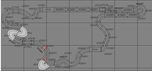

Hallo
ich kann dir meine Faller-Unterlagen über den Nürburgring zukommen lassen, einmal ein Auszug aus der AMS-Post 'Rennen', ein Katalogauszug mit den benötigten Schienenteilen und eine CAD-Zeichnung des Streckenverlaufs. In der AMS-Psot sind zwei Versionen vorgestellt, die größere habe ich mal gezeichnet und kam auf eine Fläche von 255 x 110 cm.

Zum Nürburgring könnte ich dir dieses Foto bereitstellen
[attachment=13336:nürburgring k.jpg]
Damit du weißt wie die Schienen aussehen und welche Nummer sie haben hatte ich mal eine exel_datei gemacht. Vielleciht hilft sie dir, aber auch jeden anderem

Hallo Uwe
Nachdem ich die beiden Pläne, von Andreas und mir, abgeglichen habe, ist mir nur aufgefallen das auf der langen Geraden sowie auf der kleinen Geraden eine 20cm Gerade mehr dran ist, sonst aber identisch ist.
Die Kurven stimmen also überein und die waren ja, so wie ich es verstanden habe, die Herausforderung.
Hallo Lothar,
ich habe die Bahn gesteckt. Ich hatte Sie vorher ganz gut hinbekommen. Ein paar Kurven von mir waren allerdings falsch. Wenn man die Bahn so wie von dir gepostet aufbaut und die Buckelpisten nicht verwendet und stattdessen normale Geraden in der gleichen Länge einbaut muss mann gegenüber der Start und Zielgerade eine 5 cm Gerade einbauen. Dann Passt es. Aber ich will die Steigungen schon einbauen. Wahrscheinlich werde ich auch noch eine Spitzkehre wie bei der großen Anlage einbauen. Dazu muss ich erst mein Gelände entwerfen. Ich melde mich wieder.
Ich glaube der Streckenplan dient jedem im Forum sehr!!, der diese Strecke nachbauen will.
Gruß Uwe und nochmals Danke

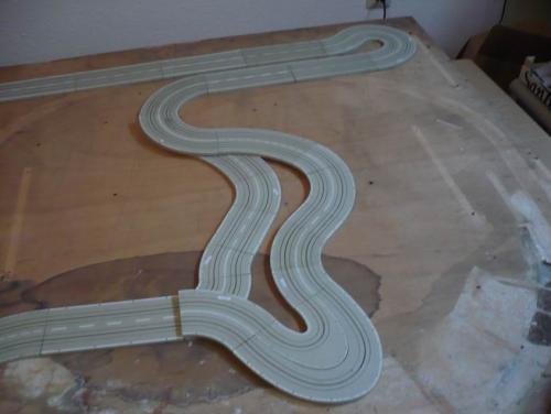

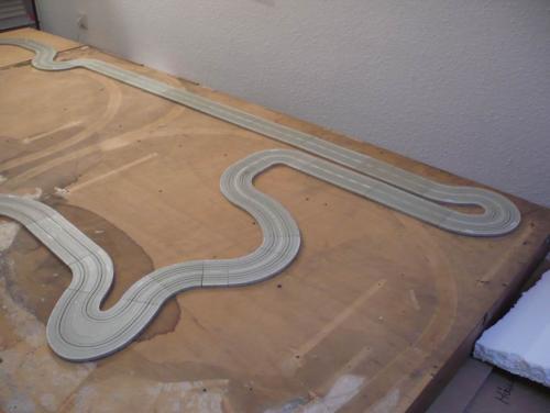

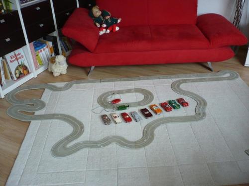

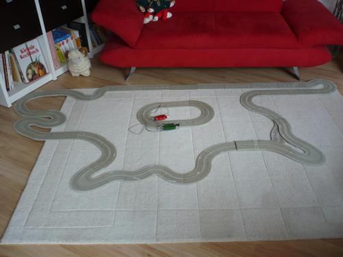

hier sind die ersten Bilder der Nürburgringbahn.
So wie herausbekommen habe ist der Plan von Andreas die Packung 4007 Solitude mit Schleuderstrecke 4450. Wie gesagt ohne Kurvennummern ist es nicht einfach. Die Strecke von Lothar müßte der Nürburgring 4008 sein. Ich habe die wie gesagt um je eine Gerade 4120 gekürzt. Keine Buckelpiste/Spurwechsel/ Rundenzähler dafür 1 Gerade auf der Gegengerade 5 cm eingefügt. In der Mitte seht ihr schonmal meine Stabocar GT Wagen und Fleischman Wagen. Bilder zu der Bahn folgen. Das 2. Bild ist mein Streckenvorschlag in Anlehnung an den großen Nürburgring. Was meint ihr. Ich finde das sieht besser aus. Was meint ihr? Die Bahn ist auf beiden Bildern 2,35 m lang und 1,10 m breit. Sieht man was auf den Bildern? Ich bin noch am probieren mit dem Hochladen. Das erste habe ich mit geringerer Pixelzahl gespeichert.
Viele Grüße Uwe
Hallo Lurchi,
also, ich kann die Bilder sehen und deren Inhalt vermag mir zu gefallen Big Grin .
Dem Ratschlag von Mario, die Buckelstücke 'rauszulassen, kann ich zustimmen. Wenn du aber einigermaßen authentische Steigungen einbauen willst, wird das mit den planen Standard-Schienen schon schwierig. Es gibt möglicherweise eine Lösung, die auch Faller damals - für den Looping - genutzt hat:
Sägeschnitte über die gesamte Schienenbreite und dann die Schienen dem Schnitt nach vorsichtig ein wenig biegen.
Ich habe das mit zur Fahrtrichtung senkrechten Schnitten an meiner Rennbahn für eine Überführung erfolgreich eingebaut. Ich kann mir aber auch vorstellen, dass leicht schräge Schnitte eine Steigung in einer Kurve möglich machen. In der Kurvenlage geht das nur minimal, weil die Autos sonst mangels Dreipunkt-Lagerung den Kontakt verlieren. Auf der Gerade muss man darauf achten, dass die Autos nicht aufsetzen.
Vielleicht wäre das ja 'was für deinen Nürburgring?

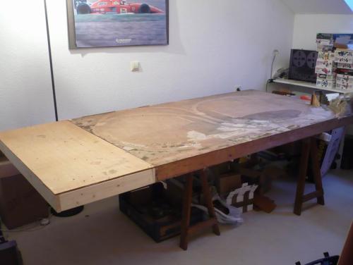

ich habe meine alte Märklin Eisenbahn aus den 63-65 igern, die meine Eltern und mein Opa (leider inzwischen alle lange verstorben) damals gebaut haben inzwischen abgebaut. Die Platte ist noch so gut wie eh und je (bestimmt 20 malige Transporte schadlos überstanden). Die Platte war 2 m lang auf 1,20 m breit. Auf der Rechten Bildseite zu sehen. Ich habe die Platte jetzt um 50 cm verlängert (linke Seite des Bildes) um den Nürburgring (Ausführung 4007 Solitude und 4450 Schleuderstrecke und ein paar zusätzliche Schienen unterzubringen). Die alten Häuser usw. habe ich alle noch und werden teilweise auf dem Ring Verwendung finden.
Das zusätzliche Plattenstück habe ich von meinem Opa abgekupfert (wozu etwas neu erfinden was 50 Jahre hält). Die Strecke ist jetzt 2,35 m lang, ca. 1,10 m breit.

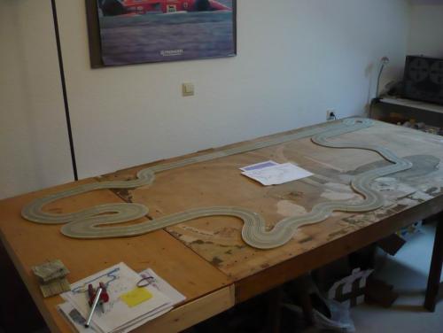

Auf dem nächsten Bild seht ihr die ausgelegte Strecke. In Anlehnung an die Clubanlage habe ich den Streckenabschnitt ab Nordkurve über Hatzenbach bis Aremburg verändert und provisorisch darübergelegt. Dies sieht mir realistischer aus. Das nächste Bild zeigt die endgültige Strecke vor Einarbeitung der Höhenprofile.

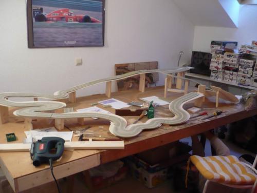

Dann habe ich die einzelnen Streckenabschnitte auf eine ca. 4 mm starke biegbare Spanplatte ausgesägt und auf das Höhenprofil aufgeschraubt. Die Höhenunterschiede zwischen Bergwerk und Start und Zielgerade sind schon enorm. Es funktioniert aber mit den Höhenunterschieden wie es vorläufig aussieht. Hoffentlich läufts dann auch so.

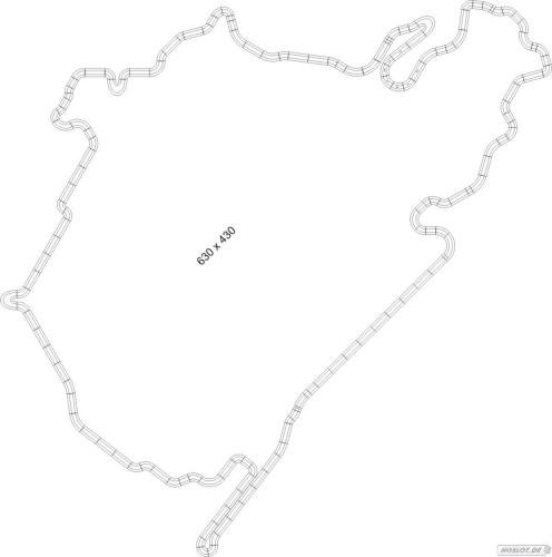

Mal ne Frage an die Expertise ... gibt's eigentlich längere Ausführungsformen des Nürburgring auch von Faller ? so im Bereich doppelt so groß in etwa ? Würde mich mal interessieren Big Grin
Hallo Siggi,
gibt es. Geh mal in die Downloads und schau nach der Faller AMS Post Rennen A5m, das ist die erste Ausgabe. Darin gab es eine Clubanlage, Seite 30, die um einiges Größer und spannender ist.
Hallo Sigi,
hier mal eine besonders große Ausführung.
Jörg
Hallo Uwe - die Fotos sind sehr aufschlussreich!
ich bin dabei, den Kurs ausgiebig zu testen, und es fällt immer wieder auf, dass in fallenden Kurven die Autos leicht in Schlingern kommen. Deshalb habe ich in Anlehnung an das Original alle Steigungen moderat ausgebildet.

na den Platz muss man mal haben um über 6,30m x 4,30m stellen zu können Smile
