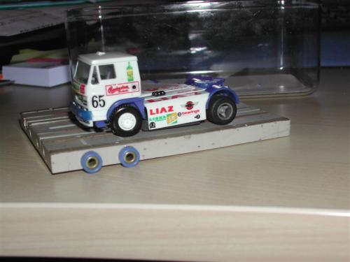

hallo jogo!
bin nach langer übersiedelungszeit heut das erste mal wieder online. <img src='http://www.h0slot.de/public/style_emoticons/<#EMO_DIR#>/biggrin.png' class='bbc_emoticon' alt='Big Grin' />
alles is no imma ned ausgepackt, aber die bilder meines lkw umbaus hab i scho gefunden.
hab dabei einen h0-plastik-rennlkw auf ein lifelike gestell aufgebaut.
leider weis i ned, von welchem hersteller das teilchen ist, sonst tät i eam no an partner verpassen.
die MAC und Kenworth-trucks von aurora passen vom alter her ja leider ned dazu.
und optisch würd mir so ein kleiner SiSU oder MB auch besser gefallen. (gibts leider nur von FLY)
ganz fertig is er no ned, aber rennen tut er schon.
vorne hab ich ihm die original-plastikfelgen und reifen gelassen.
hinten bau ich in die lifelikefelgen noch die radkappen ein, damit die zu den vorderen dazupassen.
vielleicht sieht man sich ja im dez mal zu einem plauscherl..
[quote name='jockel' post='5348' date='29.11.2005 - 11:36']... so wie das Teil aussieht, ist es ein Eigenbau aus Teilen diverser H0-LKW Hersteller. Das Führerhaus stammt anscheinend von Albedo oder Brekina, die (gekürzte) Pritsche sieht nach Saurer LKW von ROCO aus und das Fahrgestell könnte einem Kibri LKW-Bausatz "entsprungen" und mit A.M.S "gekreuzt" worden sein... <img src='http://www.h0slot.de/public/style_emoticons/<#EMO_DIR#>/dry.png' class='bbc_emoticon' alt='<_<' /> stimmts mos??? [Bild: hi.gif][/quote]Hallo Jockel,
jau <img src='http://www.h0slot.de/public/style_emoticons/<#EMO_DIR#>/biggrin.png' class='bbc_emoticon' alt='Big Grin' />
Und noch ein Geck. Die Reifen sind die Originalen und hinten innnen die (etwas größeren) Faller LKW-Reifen.
michael o.
