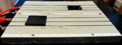

Hab ich mir neulich gebaut.
Die "Grube" ist vom 1. Treffen in Heilbronn inspiriert.
Hiermit kann man prima die Schleiferstellung sehen. Daneben habe ich ein flaches Moosgummi aufgeklebt. Damit kann man Autos "aufbocken" und im Stand laufen lassen. Ganz praktisch am Küchentisch zum Test von den Wägelchen nach dem Zusammenbau. Braucht man nicht an die Bahn zum Testen. Das Ganze direkt mit einem Netzteil verbunden.
Die 2. Platte hat einfach einen Magneten eines 1/32ers bekommen. Damit kann man prima Chassis fixieren, wenn man Kohlen einsetzen will.

(04-03-2015, 08:31)pitstop-br schrieb: Hab ich mir neulich gebaut.
genial, das wird kopiert ....
