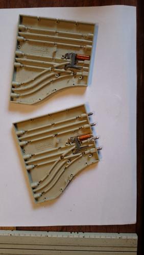

Gutenabend, faller freunde!!
Ich habe einige weichen (4710 A) und die spule sind in Ordnung aber die haben keinen kleines draht mehr
fur an zu Loten. Wie kann ich jetzt ein blaues und braunes Kabel anlöten?  Viellicht hat jemand das Antwort für mich.
Danke und MFG; Bert (nl)
Hallo Bert,
stell mal ein Foto von der Weiche von unten ein, dann kann ich dir anzeichnen wie zu löten ist.
Schöne Grüße nach NL

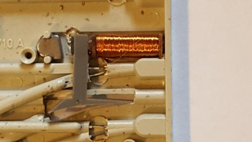

Close up

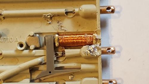

noch einer
Hallo Bert,
an den Spulen mußt du die beiden Enden der Litze finden, die werden mit dem braunen und dem blauen Kabel
verlötet. Faller Weichen funktionieren nur an Wechselspannung, deshalb ist egal wo blau oder braun dran kommt.
Wenn du die beiden Enden gefunden hast, am besten noch den Widerstand messen, wenn der sehr klein ist,
ist die Spule durchgebrannt.
Hoffe ich konnte helfen,

Hallo Bert,
ich würde auf jeden Fall mit einer Lupe oder einer Kamera die Spule untersuchen.
Die Drahtenden kommen ja einmal vom oberen/äußeren und einmal vom unteren/inneren Teil der Spule.
Das äußere Ende kann man entweder direkt sehen oder durch Verschieben/Verdrehen entdecken. Das innere ist schwerer zu entdecken, da es von Innen kommt. Aber es sollte am Rand zu finden sein. Wenn man es entdeckt hat, kann es aber zu kurz sein. Dann musst du ein Lötkünstler sein, um die Spule noch retten zu können.
Wenn das alles nicht hilft, bleibt m.E. nur das Neuwicklen Sad .

Danke Mos, für das Antwort, jetzt mall sehen ob ich ein Lötkünstler bin!! Alternative weichen antrieb habe ich
gesehen bei Conrad.
MFG Bert. (nl)
