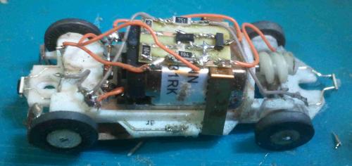

wie man auf dem Video sieht, fahren da eine ganze Menge Autos hintereinander auf einer Spur. Ermöglicht wird dies durch eine kleine Schaltung, die gar nicht mal so teuer ist. Ein paar Widerstände, ein Transistor, ein Mosfet, eine IR-LED und ein Phototransistor, dazu ein paar Kabel ... das war's. Alles in SMD natürlich. Materialkosten pro Fahrzeug nicht mal ein Euro ... aber viel Zeit und Nerven bei den Lötarbeiten. Und die Freilaufdiode nicht vergessen! Und wirklich einsetzen kann man's auch nicht, weil es nur in relativ finsteren Ecken funktioniert. Tageslicht vom Fenster, schon steht die ganze Sache. Neonlicht von der Decke macht nichts aus. Verwendet habe ich einen Gleichstromtrafo von der Modellbahn, einfach hochgedreht, und die Autos fuhren los. Mit einem PWM-Regler dazwischen kann man die Geschwindigkeit etwas besser regeln, aber ich konnte die Geschwindigkeit nie soweit drosseln, daß eine akzeptable Stadtgeschwindigkeit dabei rausgekomen wäre. Bis zu 20 Fahrzeuge habe ich so auf einer Spur fahren lassen. Hier mal ein paar Bilder: Natürlich habe ich auch Versuche mit Flachankern gemacht - funktioniert auch, allerdings kann man sie nicht langsam fahren lassen, da sie dann nicht mehr allein losfahren, und wenn man die Spannung erhöht, sind sie so schnell, daß es keinen Spaß mehr macht. Die Beschleunigung der Flachanker ist zu groß, sodaß es nur Stop-and-go gibt, oder sie sind zu schnell und fahren auf, bevor die Stop-Schaltung anspricht. Fazit: die Schaltung funktioniert für Gleichstrom, ist aber praktisch nicht einsetzbar. Versuche für Digitalbetrieb habe ich jetzt abgebrochen, weil es mir nicht gelungen ist, eine wirklich funktionierende Schaltung aufzubauen. Auch wenn es kein Erfolg war: Ich habe bei den Versuchen eine ganze Menge gelernt. Von daher kann ich nur empfehlen - nachmachen und ausprobieren lohnt sich. Hubert

Hallo Leute,
so eine Schaltung ist im Prinzip wirklich ganz einfach. Aber wie Hubert fest gestellt hat, gibt es einige Schwierigkeiten, die die Sache kompliziert machen. Ich selbst habe auch schon mit einer Abstandssteuerung experimentiert. Die Fremdeinwirkung des Tageslichts kann mann mit modulierten IR Signalen lösen. Versuche stehen bei mir noch aus. Zumindest bei meinen Versuchen ist zusätzlich noch ein unschöner Effekt aufgetreten. In Kurven erkennen die Autos zu spät ein vorausfahrendes Auto und fahren zu dicht auf. Gruss Oswin

Hallo Oswin,
das Problem in den Kurven kannst du lösen, wenn du LEDs mit großem Abstrahlwinkel (140°) und entsprechend natürlich Transistoren mit großem Empfangsbereich. Wenn man aber noch eine Schaltung bauen muß, um das IR-Signal zu modulieren und entsprechend wieder zurückverwandeln, macht es die Sache zu aufwändig. Hier könnte man nur mit dem IS471F versuchen, weil dieser dafür gebaut ist. Allerdings hat man keinen Einfluß auf die Modulation und muß versuchen, gleiche Bauteile zu finden, die sich gegenseitig beeinflussen. Das wird nicht einfach, vor allem, weil das Bauteil recht teuer ist. Und was hat man dann davon? Lauter Gleichstromfahrzeuge, die mehr oder weniger gut hintereinander fahren. Und wenn eins oder mehrere davon ausfallen (schlechter Kontakt oder z.B. Abzweig in einen stromlosen Parkplatz), fahren die anderen automatisch schneller, vielleicht zu schnell, fliegt eins raus, fahren die anderen noch schneller usw. Nein, für analog ist es nicht sinnvoll, und bei Digital kriegt man wahrscheinlich den Digitalstrom nicht in den Griff. Manche meiner Versuche haben auch ganz gut funktioniert, aber nur, wenn ein Fahrzeug auf der Bahn war. Meherere hintereinander ließen sich plötzlich nicht mehr steuern. Keine Ahnung, woran das liegt. Nur eine Schaltung könnte man weiterverfolgen: Das Fahrzeug mit einer Diode bremsen. Manche Decoder unterstützen das, z.B. auch der von mir im Versuch eingesetzte TAMS-Decoder. Funktioniert soweit - sobald ich eine 'Hälfte' des Digitalstroms mittels Diode weggeschaltet habe, bremste das Fahrzeug, aber leider zu langsam, sodaß es trotzdem auffuhr. Und diese Bremszeit kürzer zu programmieren, habe ich bisher nicht geschafft. Vielleicht ginge das mit anderen Decodern besser, nur habe ich leider nicht das Geld, mir diese zu beschaffen. Aber laß hören, wenn du noch eine Idee hast. Hubert
