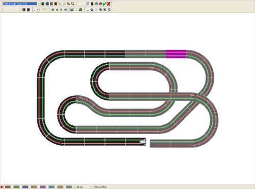

ich glaube ich hab es gefunden: Mein ideales Layout.
auf 200 * 100 cm Grundfläche eine zweispurige Strecke von über 10m Länge. Dabei eine Überführung mit ausreichend gerader Strecke vor- und nachher um die Strecke sanft ansteigen zu lassen.
[attachment=648:attachment]
Ich bin am überlegen, ob ich die 180 Grad Kurve oben links oder die 135 Grad Kurve oben rechts als Steilkurve baue. Es wurde hier im Forum ja schon viel über die Vor- und Nachteile von Steilkurven diskutiert. Die Fahrzeuge die ich bislang habe, kommen mit der Steilkurve gut klar und eine Steilkurve würde eine längere Hochgeschwindigkeitsstrecke ermöglichen.
Bei diesem Layout wäre zudem unten links Platz für Anschlußbox oder Gebäude. Mit den Maßen von 200 * 100 cm bleibt die Strecke transportabel und könnte unter unserem Bett verstaut werden. Zudem bietet ein schwedisches Möbelhaus Tischplatten in dieser Größe an.
Naja, irgendwann richte ich mir im Keller noch mal eine Rennbahn-Ecke ein, bis dahin kann ich aber Erfahrungen mit dieser Anlage machen.
Was mein Ihr?
[quote name='gliep' post='6197' date='07.01.2006 - 13:03']... Ich bin am überlegen, ob ich die 180 Grad Kurve oben links oder die 135 Grad Kurve oben rechts als Steilkurve baue. Es wurde hier im Forum ja schon viel über die Vor- und Nachteile von Steilkurven diskutiert. ...
... Mit den Maßen von 200 * 100 cm bleibt die Strecke transportabel ...[/quote]Hallo Stefan,
der Plan gefällt mir.
Vielleicht kannst du den Streckenteil mit der Steilkurve so aufbauen, dass du wechseln kannst: Alternativ mit und ohne Steilkurve. Ich habe auf meiner Modulbahn mit den Steilkurven gute Erfahrung mit Magnetis gemacht, habe allerdings im Moment eine Bahn mit "flachen" Kurven aufgebaut, da die in meinem Falle weniger Platz benötigen.
Allerdings glaube ich nicht, dass eine Bahn mit den Maßen von 200 * 100 cm² transportabel ist!

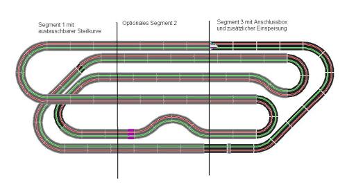

ich habe mir nochmal Gedanken über die Modulbauweise gemacht und freunde mich gerade damit an.
Meine Überlegung ist es, die Bahn in zwei Module a 100 * 100cm aufzuteilen.
Wenn ich später Zeit, Lust und Geld habe, würde ein 80cm langes Mittelstück erstellen.
Die Bahn würde dann so aussehen:
[attachment=649:attachment]
Hoffentlich überschätze ich nicht meine handwerklichen Fähigkeiten.
[quote name='gliep' post='6238' date='08.01.2006 - 11:57']ich habe mir nochmal Gedanken über die Modulbauweise gemacht und freunde mich gerade damit an.
Meine Überlegung ist es, die Bahn in zwei Module a 100 * 100cm aufzuteilen. ...
... Hoffentlich überschätze ich nicht meine handwerklichen Fähigkeiten.[/quote]Hallo Stefan,
endlich noch ein Mitstreiter der Modul/Segment-Technik!
Du hast ja auch schon die richtigen Argumente für diese Bauart genannt: Zeit, Lust, Geld. Handwerkliche Fähigkeiten - die wachsen mit den Anforderungen (siehe Resinatoren).
Noch ein Tipp zur Modul/Segmentgröße.
Neben der Handhabbarkeit, z.B. bei der Landschaftsgestaltung auf dem Gartentisch kann interessant sein, Länge und Breite nach den Abmessungen deines PKW zu bestimmen. Das ist schon wichtig, wenn du die Platten einkaufst. Aber vielleicht auch mal umziehst oder zu einer Veranstaltung mitbringen willst, oder ...
Wie schon gesagt, ist die lichte Breite deiner Zimmertüren nicht unwichtig, die ist in der Regel maximal 95 cm breit. Für An-der-Wand-Bahnen gilt für Nicht-Akrobaten wegen besserer Erreichbarkeit eine maximale Breite von 80 cm.
Bei der Modulbauweise ist es günstig, die Länge nach den Schienenmaßen zu richten. Hier bei deinem Mittelstück, z.B.: Länge von 3 lange Geraden + ½ linker Übergang + ½ rechter Übergang = 4 Geraden = 4 * 15'' (hier also Zoll verwenden). Die Breite wird durch die Radien der verwendeten Kurven stark beeinflusst. Kreissegment: 2 * 15'', oder?

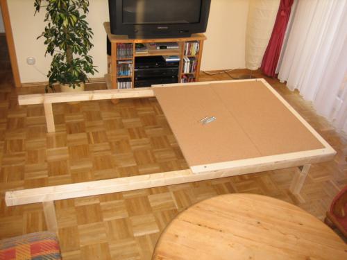

ich wollte es mir nicht nehmen, meinen aktuellen Zwischenstand mitzuteilen.
Das Grundgerüst mit den Platten steht. Diese sind mit Korkplatten ausgelegt, damit es nicht so laut scheppert. Ich haben jetzt noch einen 5 cm Rand eingeplant, sicher ist sicher.
Hier die zwei Stollen mit einer Platte. Die Platten werden mittels Schrauben am Stollen fixiert. Platten und Stollen lassen sich noch so gerade in unserem japanischen Mini-Van transportieren.

Hallo Stefan,
sieht sehr vielversprechend aus.Das zweite Layout ist klasse.Hast du die Bahnkonstruktion zum leichten Auf - und Abbau geplant ?
Gruß Stefan
Hallo Stefan,
Das sieht ja schon sehr gut aus. <img src='http://www.h0slot.de/public/style_emoticons/<#EMO_DIR#>/cool.png' class='bbc_emoticon' alt='B)' />
Gebe Dir noch nen Tip, war ja vor einem Jahr an derselben Baustelle gestanden.
Beim Bauen, Basteln Fahren und zum drunter Saubermachen, haben sich bei mir 4 Rollen, davon 2 feststellbar sehr bewährt. Stück hat meine ich so um 5€ bei einem Baumarkt gekostet.
Dann kannst Du die Bahn ohne Probleme hin und her schieben.
Auch wenn Du von unten etwas montieren musst und das bleibt nicht aus ist es für speziell den älteren Herrn bequemer sich erst auf den Boden zu setzen und sich dann das ganze drüberzuziehen, die Arbeiten zu erledigen und dann einfach ohne großes Geturne das ganze Wegzuschieben und aufzustehen. [Bild: music.gif]
Dein
Friedrich
danke für die positiven Rückmeldungen. Bei dem Layout habe ich mich von der Seite www.hoslotcarracing.com inspirieren lassen.
Die Bahn ist absichtlich so transportabel gestaltet um sie mal in den Garten oder zu Freunden zu bewegen. Außerdem habe ich (noch) keinen Raum für eine dauerhafte Installation.
Die Idee mit den Rollen ist gut. Danke fü den Tipp. Die Füße sind auch nur die Reste von den Stollen. Ich bin mir nicht sicher, ob das nicht zu niedrig ist.
