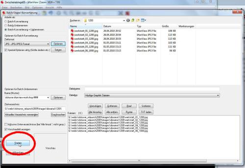

Einigen Usern ist bestimmt geholfen, wenn sie ihre Fotos datenmäßig verkleinern könnten. Ich zeige hier mal einen Weg auf, wie man das mit der Freeware-Software "IrfanView" relativ einfach und schnell machen kann. Das besondere an IrfanView ist nämlich, dass es viele Fotos auf einmal bearbeiten kann!
1.) IrfanView runterladen und installieren;
2.) IrfanView starten und einrichten (unter den "Optionen" -> "Einstellungen" die Datei-Erweiterungen auswählen, die IrfanView lesen und anzeigen können. Z.B. ".JPG", ".BMP" und ".GIF");
3.) In den Ordner wechseln, in dem sich die zu bearbeitenden Fotos befinden;
4.) Ein Foto doppelklicken - wenn IrfanView auf die entsprechende Datei-Erweiterung eingestellt ist, öffnet es sich jetzt und zeigt das Bild an;
5.) Nun auf "Datei" -> "Batch(Stapel)-Konvertierung/Umbenennung..." klicken
6.) Es öffnet sich ein neues Fenster -> dort auf "Alle hinzufüg." klicken;
7.) Links auf das "Zielformat" bestimmen (am besten "JPG") und "Optionen" klicken -> dort mit dem "Schieberegler" den "Kompressionswert" für das "JPG"-Format einstellen (80 ist ein guter Wert, 60 verkleinert die Datenmenge deutlich, sorgt aber teilweise auch für deutlichen Qualitätsabfall im Bild;
8.) Dann die "Spezial-Optionen" aktivieren und "setzen";
9.) Zum Beispiel eine "Neue Größe" für das Bild einstellen - in der Regel sind Fotos, die direkt aus der Kamera kommen "riesig". Für ein Bild hier im Forum reicht meistens eine Seitenlänge der längeren Seite des Bildes von 800 Pixeln;
10.) Nun einen Namen für die Dateien vergeben -> dem Namen sollten diese Zeichen folgen => "###" - das ist ein Platzhalter, an dessen Stelle nach der Bearbeitung eine fortlaufende Nummerierung geschrieben wird;
11.) Dann noch auf "Aktuelles Verzeichnis verwenden" klicken, damit man die bearbeiteten Bilder auch wiederfindet;
12.) Und "Starten"!
13.) Fertig! Man vergleiche bitte die Datenmengen der ursprünglichen Bilder (die hatte ich zuvor natürlich auch schon bearbeitet) und der "batch-konvertierten" Bilder. Smile
